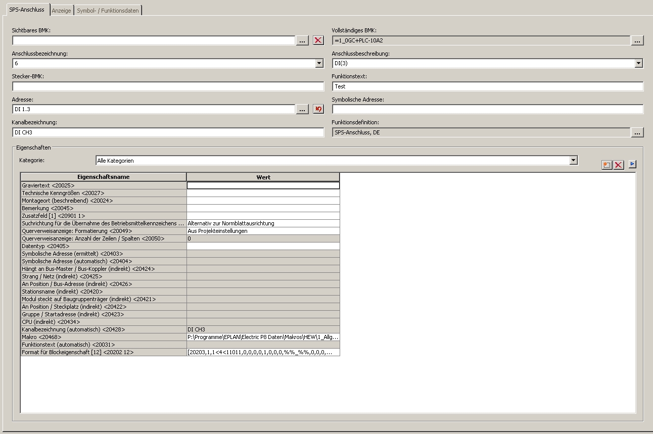

Ich habe eine Frage zur SPS-Übersicht.
Ich würde gern in der Übersicht den jeweiligen Funktionstext anzeigen lassen. Da der Text aber im Stromlaufplan nicht genau unter dem Eingang bzw. Ausgang stehen soll, wird er nicht angezeigt. Kann man den Einfügepunkt eines Textes verändern, ohne dass der Text verschoben wird oder gibt es eine andere Möglichkeit den Text trotzdem in der SPS-Übersicht anzeigen zu lassen?

Du könntest den Text direkt am SPS Symbol eintragen. Ich finde es nicht wirklich elegant aber vielleicht hilft es dir.

Ab der 2.0 wird es eine Einstellung geben die die Auswertung des Pfadfunktionstextes auf den Pfad ausweiten kann. Damit muß der Einfügepunkt des Textes nicht mehr zwingend unter dem SPS-EA stehen...
Für die 1.9 gibt es auch einen Parameter. Schaue ich später mal nach ob das damit klappt...

der Parameter in der 1.9 befindet sich unter
-> Einstellungen
-> Projekt
-> Betriebsmittel
-> SPS
-> Haken bei "Erweiterte Pfadübernahme"
funktioniert aber nur wenn der Text links vom SPS Ein- / Ausgang steht.

Dankeschön, genau sowas hab ich gesucht.
