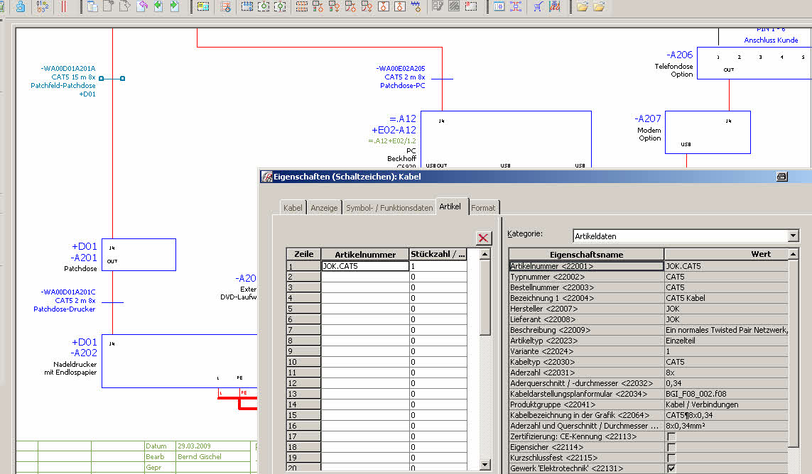

Haben eine interne Can-Bus Ltg. Kabel ist in der AV angelegt (wird aus Einzeladern gefertigt) um Kabellisten/Übersichten zu erzeugen
anbei ein Bildchen (arbeiten nach der Definition des Kabels mit Stranganschlüssen)
Version: Prof oder Select mit SingleLine
