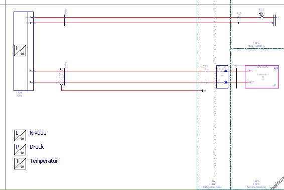

ich benötige mal wieder euere Hilfe.

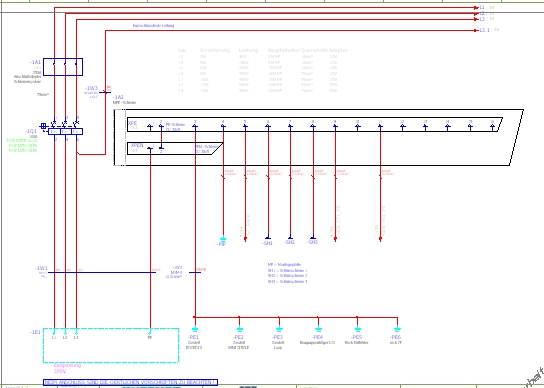

Unser Kunde wünscht das ich die Darstellung um 90° drehe. Mit "Bearbeiten -> Drehen" kann ich leider nur Texte und Grafiken drehen.
Weiß einer von euch wie ich die ganze Darstellung drehen kann, oder muß ich wirklich alles neu zeichnen ?
Ich habe mal beide Darstellungen mit angehängt.
Vielen Dank in Vorraus.
Katrin

Drehen bei den "normalen" Symbolen etc. heißt ja erst einmal eine andere Variante nehmen. Also bspw. aus Variante A mach B. Dann würden ja immer noch die Verbindungen übrig bleiben wo das nicht mehr so einfach geht (T-Stücke, Winkel etc.)...
Eine andere Idee wäre der Normentausch (unter Dienstprogramme) was man probieren könnte. Aber... ich würde jetzt mal so behaupten da bleibt immer am Ende eine gewisse "Handarbeit" übrig...

Hallo AKS-biker,
leider ist es nicht Möglich MAkros zu drehen oder zu spiegeln.
Du kannst lediglich das Makro in der 90° Varriante neu zeichnen und es als Variante abspeichern. Eine automatische Funktion dazu gibt es meines Wissens in EPLAN nicht.

Also der Normentausch wäre sicher ein Weg (und zeitsparender als
alles neu zu zeichnen).
