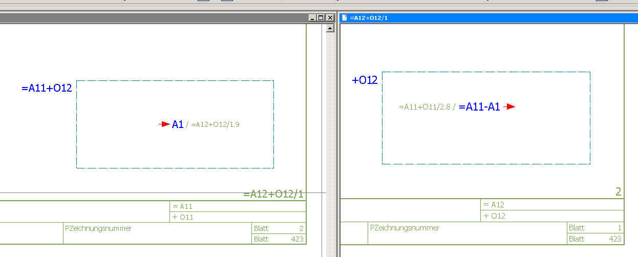

wenn ich wie im Bilde zu sehen, einen Querverweis habe der die gleichen Ortsangaben enthält wie der Ihn umgebende Ortskasten, warum wird der Querverweis dann nicht automatisch entsprechend gekürzt?

Mal unter Optionen - Einstellungen - Projekte - [Projektname] - Querverweise/Kontaktspiegel - Allgemein{ die Einstellung QVW-Kürzungsregeln auf BMK beziehen aktivieren. Dann sollte der hier überflüssige Ort aus dem QVW verschwinden...

genau das Gegenteil passiert, der QV wird noch länger

Nein erstmal keinen Tip so ohne das Projekt selbst mal zu sehen. Bei mir klappt das problemlos.
Quäl mal den Support falls hier keiner mehr eine Idee hat. Wer weiß an welcher Stelle noch ein Häkchen fehlt...

lt. EPLAN-Support geht das Verkürzen nur bei den Querverweisen von Geräten aber nicht bei Abbruchzeichen.
Also, kann ich mir die Ortkästen in dem Fall schenken.

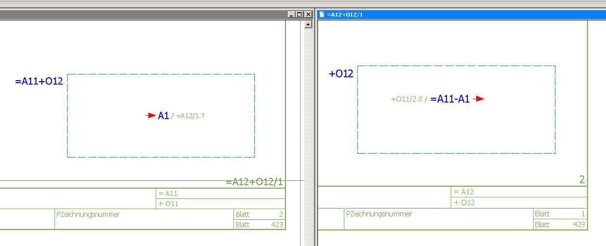

Aha... schon komisch da bei mir der QVW gekürzt wird.
Siehe auch die beiden Bildchen (die Einstellung mal mit Kürzungsregel, mal ohne Kürzungsregel) und da wird nun einmal definitiv der hier "überflüssige" Ort aus dem QVW gekürzt...
Die Struktur für mein Beispiel der Abbruchstellen ist Anlage und Einbauort, vielleicht liegt es daran...
