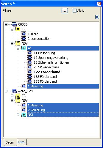

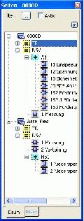

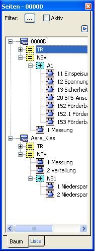

ich habe das Problem der Seitenaufteilung. Wie im Bild zusehen, ist unten die darstellung wie ich sie wünsche und oben die ungewüschte.
Wie und wo stelle ich das richtig, ich habe schon in der Liste verschoben, aber die Anzei im Baum bleibt so.
Im Werkzeugkasten finde ich auch nichts für die Sortierung.
Ich bin der Meinung ich habe das Problem schon einmal gelöst, aber ich weiss nicht mehr WIE????
Kann mir jemand einen Wink  geben!

Das sieht aus als ob die manuelle Seitensortierung benutzt worden ist. Wie Du sie wieder automatisch sortierst bekommt steht hier

Es könnte, meiner Meinung nach, aber auch an der Projektstruktur liegen.
Mal kontrolieren, ob die Anlagen- und Ortskennzeichen in der gewünschten Reihenfolge sind.
lg, Bertl

ne, das habe ich schon durch, geht nicht, das heisst: in der Liste schon aber im Baum nicht.
Zum verdeutlichen: im ersten Projekt soll die Messung unter =NSV angezeigt werden so wie im unteren Projekt und dann erst +A1.(Bild zum verdeutlichen)

Schau mal unter Projektdaten>Strukturkennzeichenverwaltung nach.
Dort sollte bei Einbauort A1 vor dem Leeren Kenzeichen liegen! Einfahc dort die Reihenfolge wie gewünscht einstellen....
Ich glaube das hat auch Bertl gemeint...

Ja, SUPER, DANKE!!!!!
Jetzt hat es gefunkt.
