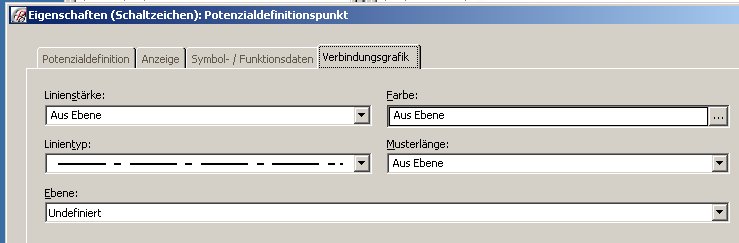

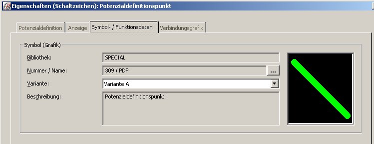

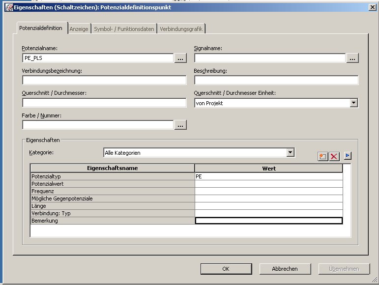

anbei mal die Einstellungen des von mir gesetzen Potentialdefinitionspunktes.
Ist da irgendwas falsch?
Gruß Heiko

Nö das sieht gut aus.

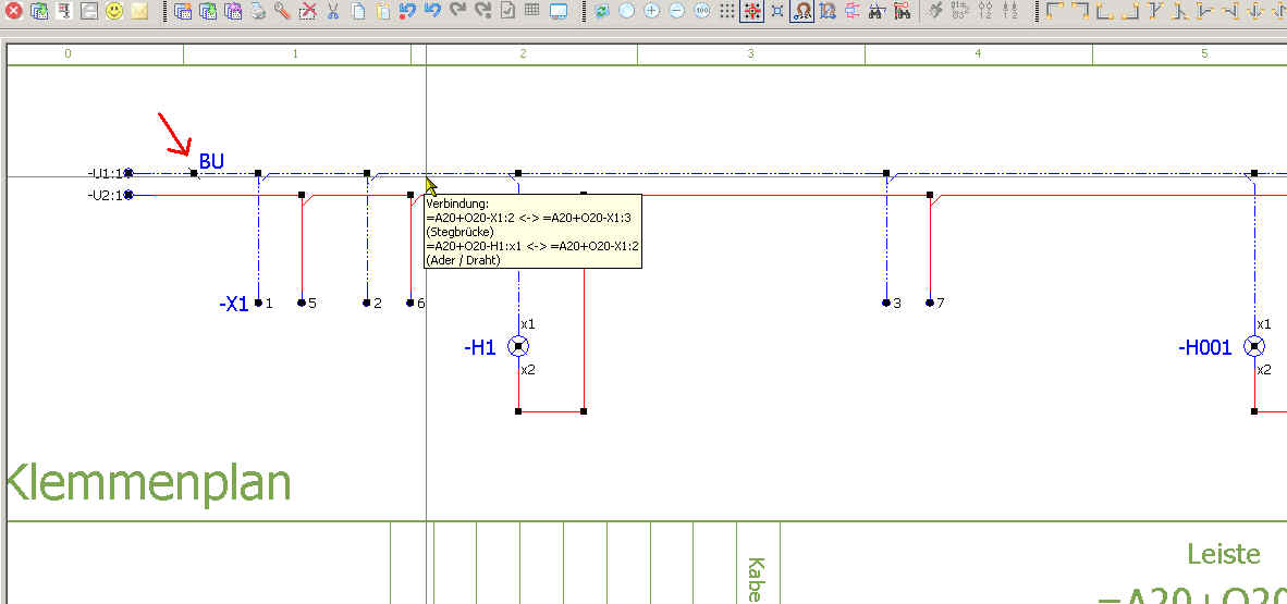

Wo sitzt Dein Pot.-definitionspunkt? Wenn ich ihn auf die Verbindung setze, ein anderes Format einstelle, die Verbindungen aktualisiere dann übernehmen alle Verbindungen dieses Format (siehe Bildchen)...

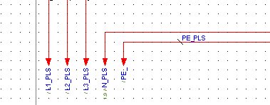

Main Punkt sitzt hier --> Siehe Bild
Gruß Heiko

Die Abbruchstelle verweist noch nicht (ich sehe da keinen Querverweis im Bildchen)?
Wenn ja dann wird das Format auch nirgendwo hin übertragen (wohin auch)...
