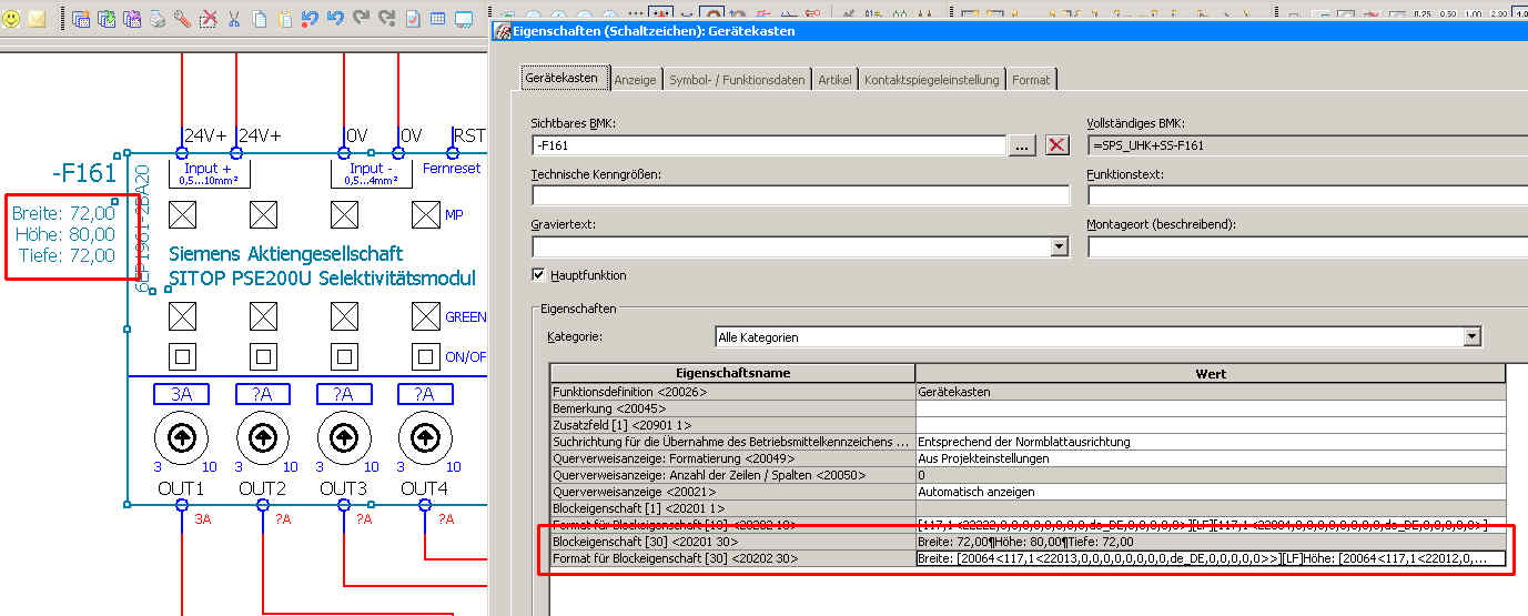

ich bin vermutlich blind, ich möchte gerne die am Artikel hinterlegten Masse am Gerät darstellen.
Aber irgend wie kann ich es nicht finden.
Weiß von euch jemand, wo ich suchen muß.
Vielen Dank im Voraus
Katrin

So direkt wirst Du nicht herankommen. Per Blockeigenschaft könnte man es so lösen:
Breite: [20064<117,1<22013,0,0,0,0,0,0,0,0,de_DE,0,0,0,0,0>>][LF]Höhe: [20064<117,1<22012,0,0,0,0,0,0,0,0,de_DE,0,0,0,0,0>>][LF]Tiefe: [20064<117,1<22014,0,0,0,0,0,0,0,0,de_DE,0,0,0,0,0>>]
Der obere String ergibt dann folgende Anzeige wie im Bildchen zu sehen...

Hallo Bernd,
vielen Dank für die schnelle Antwort. Für mich ergeben sich daraus 2 Fragen.
1. Gibt es eine Möglichkeit die Trennzeichen zu übersetzen ?
2. Wo finde ich nochmal die Einstellung, damit ich die Codenummern hinter den Bezeichnungen sehe.
Danke für eure Hilfe

zu 1) Da wüßte ich leider keine Möglichkeit. Wäre mal eine Anregung an Eplan wert...
zu 2) Du findest die Einstellung unter: Optionen - Einstellungen - Benutzer - Darstellung - Oberfläche

Daaaanke :-)
@1) Dann mache ich es als Text, und nur die Masse als Blockeigenschaft
@2) Klar, wenn man richtig hinsieht
Gruß Katrin
