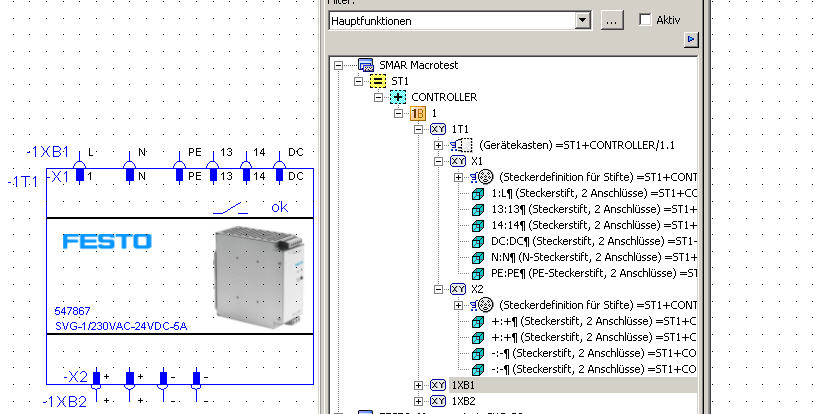

Hallo Leute,
irgednwie drehe ich mich seit Tagen im Kreis. Ich möchte ein Gerät mit Steckanschlüssen zeichnen. An diese Steckanschlüsse werden dann natürlich Stecker angeschlossen. Wenn ich im Gerätekasten Steckerstifte verwende (incl. der entspr. Funktionsdef.), dann kann ich keine passende Funktionsschablone erstellen. Wenn ich Geräteanschlüsse mit Steckerstift verwende (aus der Spezialbibliothek), dann kommt die Fehlermeldung "Stift steckt auf Stift und Buchse steckt auf Buchse".
Der Supporter bei EPlan empfiehlt das mit den Steckerstiften, da kann ich aber keine Fuscho anlegen die passt. Wie baut Ihr denn solche Geräte auf, deren Anschlüsse steckbar ausgeführt sind?
Ich bin gerade dabei das Ganze in der V2.0 zu testen, aber auch da komme ich nicht auf einen grünen Zweig.
Markus

ÄhPlaner
Elektrotechniker
Sehen Sie sich das Profil von ÄhPlaner an!   Senden Sie eine Private Message an ÄhPlaner  Schreiben Sie einen Gästebucheintrag für ÄhPlaner
Beiträge: 421
Registriert: 26.06.2008
ePlan P8
V2.0.9 SP1
Windows XP
erstellt am: 29. Jul. 2010 07:32    Editieren oder löschen Sie diesen Beitrag!  <-- editieren / zitieren -->   Antwort mit Zitat in Fett Antwort mit kursivem Zitat    Unities abgeben: 1 Unity (wenig hilfreich, aber dennoch)2 Unities3 Unities4 Unities5 Unities6 Unities7 Unities8 Unities9 Unities10 Unities
So, hier mal das Bild, wie das Gerät zeichnerisch aussieht.
Die Stiftkontakte sind "im Gerät", mit dazugehöriger Funktionsdefinition. So kann man aber keine Funktionsschablone anlegen (zumindest ich nicht).
Schaut es Euch mal an, vielleicht habt Ihr ja dann noch die zündende Idee.
Markus

erstellt am: 29. Jul. 2010 10:59    Editieren oder löschen Sie diesen Beitrag!  <-- editieren / zitieren -->   Antwort mit Zitat in Fett Antwort mit kursivem Zitat    Unities abgeben: 1 Unity (wenig hilfreich, aber dennoch)2 Unities3 Unities4 Unities5 Unities6 Unities7 Unities8 Unities9 Unities10 Unities
in den EPlan News zur Version 2.0 wird ab Seite 122 auf die neuen Geräteanschlüsse hingewiesen. Mit denen habe ich das dann direkt probiert, aber hat nicht funktioniert. Abgesehen davon widersprechen sich die Infos vom Support und den EPlan News.
Falls Bernd nichts mehr einfällt, werden wir uns vermutlich für die Version mit den Steckerstiften entscheiden, da hier keine Fehler erzeugt werden beim Prüflauf. Auf passende Funktionsschablonen werden wir dann eben bis auf weiteres verzichten müssen.

Hallo Markus!
Wenn Du bei Deinem Artikel mehrere Varianten anlegst, dann kannst Du in den Varianten die Fuscho für jedes BMK/UnterBMK eintragen.
D.h. eine Variante für den Gerätekasten, eine für -X2 usw.
Damit der Artikel dann aber nicht mehrfach ausgewertet wird, verwenden wir die Teileart zum filtern. Wenn wir da in der ArtikelDB ein 'x' eintragen wird das bei unseren Auswertungen herausgefiltert..
Gruß Christof

hab ich mir auch schon überlegt, aber dann müsste ich für einen Controller mit 15!!! Steckplätzen unterschiedlichster Art auch entsprechend viele Varianten anlegen und mir den dann mühsam über 15maliges Aufrufen und platzieren der einzelnen Varianten "zusammenbauen".
In der Version 2.0 kann man für Geräteanschlüsse jetzt ein Stecker BMK vergeben. Damit siehts gut aus, allerdings wirft der Prüflauf dann eine Fehlermeldung. Diese Fehlermeldung taucht aber nur bei Geräteanschlüssen mit Steckerstift auf, bie Geräteanschlüssen mit buchse gibt es keinen Fehler.
Von daher glaube ich, dass das ein Bug im Prüflauf von P8 ist und hoffe darauf, dass der noch vor dem Release behoben wird.
