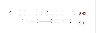

wollte die beidseitige Abschirmung verwenden, doch die automatische Anbindung funktioniert nicht.
Hat noch jemand das Problem?
Habe es auch mit der BETA 2.4 probiert. Da ist es dasselbe
Siehe Bild ->

Der Text suggeriert das man hier links und rechts eine automatische Anbindung hat. Ist aber nicht so. Du kannst hier nur nach oben und/oder unten anbinden lassen...

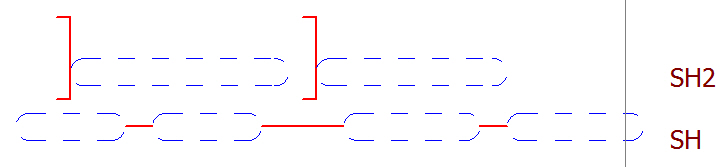

Habe den "Fehler" gefunden.
Wollte eigentlich die Funktion wie mit "SH" auf dem Bild erzeugen.
SH2 funktioniert aber so nicht wie man sieht.

Danke Bernd,
habe ich jetzt auch festgestellt

Hallo Gerhard,
das auf deinem Bild "Abschirmung_1" mit beidseitig
angeschlossenem Schirm "SH" ist doch getürkt, oder?

Original erstellt von akkube:
Hallo Wolfgang,
ja. Ich habe 2 Schirme "SH" gegenläufig übereinandergelgt.
