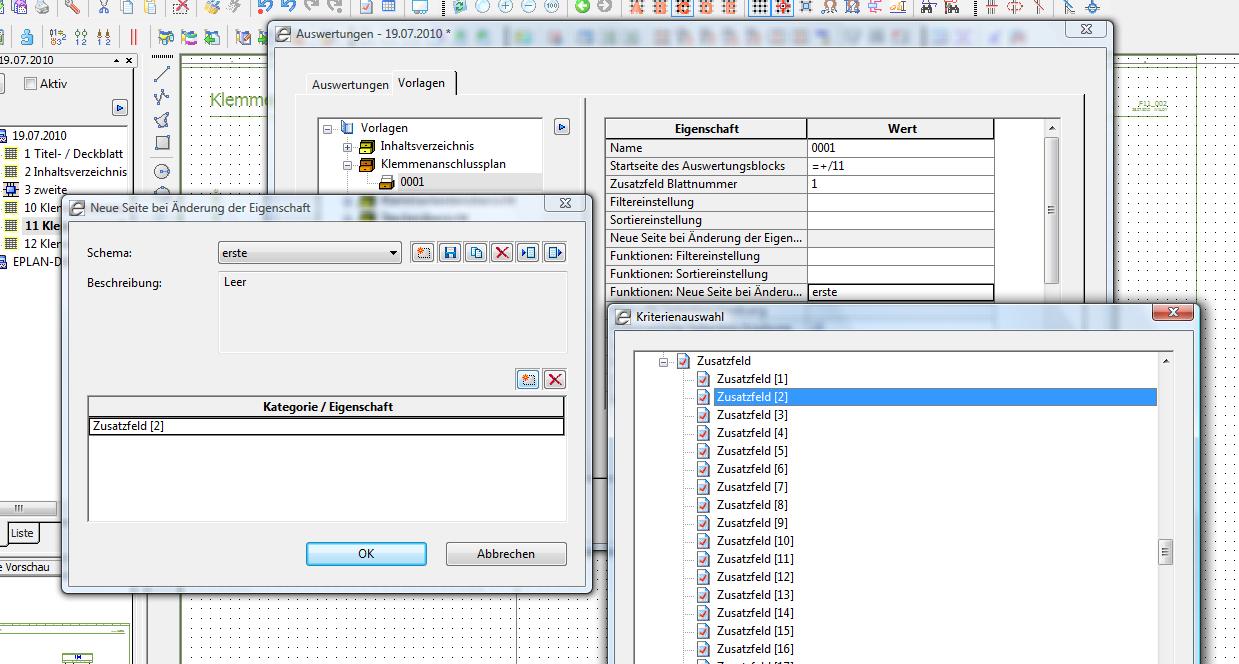

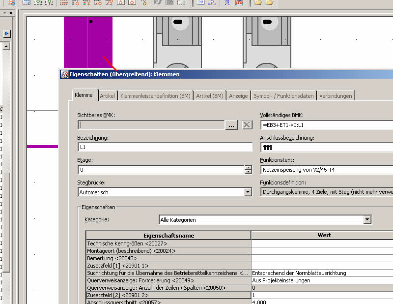

Ich möchte auf meine klemmenanschlussplan Klemmen teilen, ich mache es so:
1- Dienstprogramme-> Auswertung-> Erzeugen
2- in Vorlage-> Klemmenanschlussplan-> Funktion: Neue Seite bei Änderung , klicke auf Neu #
4-In Schema neue Name und in Kategorie -> Eigenschaften -> füge neue Zusatzfeld 2
5- dann gehe auf Klemmanschlussplan , markiere in klemmenanschlussplan Klemmen ( welche ich möchte auf neue Seite übertragen) und klicke auf Eigenschaften
6- in Eigenschaften füge ich Zusatzfeld 2
Nur nach Auswertung kommt keine Klemmen in neue Fenster, was mache ich Falsch ?

Das war soweit schon richtig.
Wenn du die Eigenschaft <20901 2> Zusatzfeld [2] in den Eigenschaften verwendest,
dann musst du auch bei allen Klemmen, die auf eine neue Seite sollen einen Wert bei dieser Eigenschaft <20901 2> Zusatzfeld [2] eintragen.
Markiere alle Klemmen im Klemmennavigator für die neue Seite.
Ruf deren Eigenschaft auf und schreibe z.B. 1 in das besagte Feld.
Dadurch unterscheiden sie sich von den vorhergehenden Klemmen und werden nach der Auswertung auf die nächste Seite "verfrachtet".

erstellt am: 28. Jul. 2010 10:14    Editieren oder löschen Sie diesen Beitrag!  <-- editieren / zitieren -->   Antwort mit Zitat in Fett Antwort mit kursivem Zitat    Unities abgeben: 1 Unity (wenig hilfreich, aber dennoch)2 Unities3 Unities4 Unities5 Unities6 Unities7 Unities8 Unities9 Unities10 Unities
Leider geht nicht, ich versuche es noch mal mit Bilder machen, vielleicht sehen sie meine Fehler:
1 - Dienstprogramme > Auswertung > Erzeugen
2 - Vorlagen > Klemmenanschlussplan  >  001 > ( Rechts) Funktion: Neue Seite bei Änderung > klicke auf Rechte Fenster drin #
3  - in Schema neue Name einfügen, in Kategorie  neue Zusatzfeld 2 einfügen
Das sieht man auf dem Bild die schritte

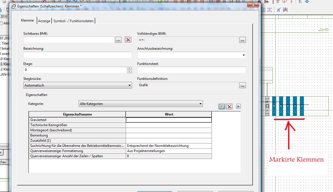

erstellt am: 28. Jul. 2010 10:27    Editieren oder löschen Sie diesen Beitrag!  <-- editieren / zitieren -->   Antwort mit Zitat in Fett Antwort mit kursivem Zitat    Unities abgeben: 1 Unity (wenig hilfreich, aber dennoch)2 Unities3 Unities4 Unities5 Unities6 Unities7 Unities8 Unities9 Unities10 Unities
In Klemmenanschlussplan mache ich folgende:
1 - Markiere die klemmen ( siehe unter die Rote Hinweis / Pfeile )
2 - Klicke mit Rechte Maus auf Markierte Klemmen und wähle Eigenschaften

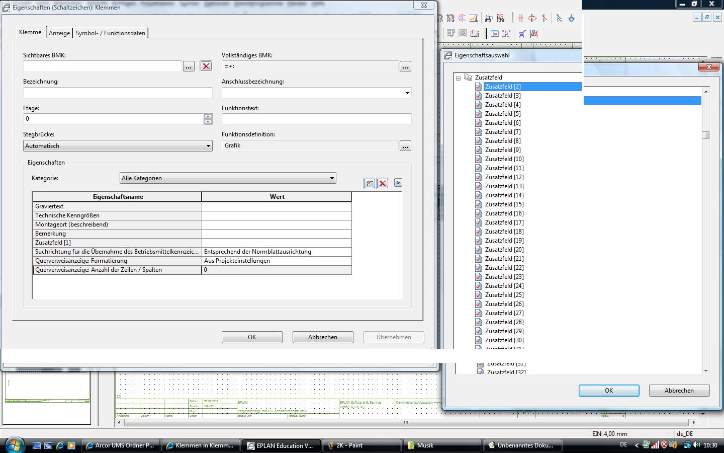

erstellt am: 28. Jul. 2010 10:31    Editieren oder löschen Sie diesen Beitrag!  <-- editieren / zitieren -->   Antwort mit Zitat in Fett Antwort mit kursivem Zitat    Unities abgeben: 1 Unity (wenig hilfreich, aber dennoch)2 Unities3 Unities4 Unities5 Unities6 Unities7 Unities8 Unities9 Unities10 Unities
1 - unter in Fenster Klemmen  > Eigenschaften  > klicke ich auf  # neue Fenster ( unten Rechts) füge ich neue  Zusatzfeld 2

erstellt am: 28. Jul. 2010 10:33    Editieren oder löschen Sie diesen Beitrag!  <-- editieren / zitieren -->   Antwort mit Zitat in Fett Antwort mit kursivem Zitat    Unities abgeben: 1 Unity (wenig hilfreich, aber dennoch)2 Unities3 Unities4 Unities5 Unities6 Unities7 Unities8 Unities9 Unities10 Unities Nur für waldy 10 Unities + Antwort hilfreich
Du mußt auch, wie Backi schon geschrieben hat, natürlich hier an den gewünschten Klemmen auch etwas, also einen Wert, eintragen. Nur die Eigenschaft einfügen nützt nichts da ja alle Klemmen diese Eigenschaft besitzen mit dem Eintrag "NICHTS"...

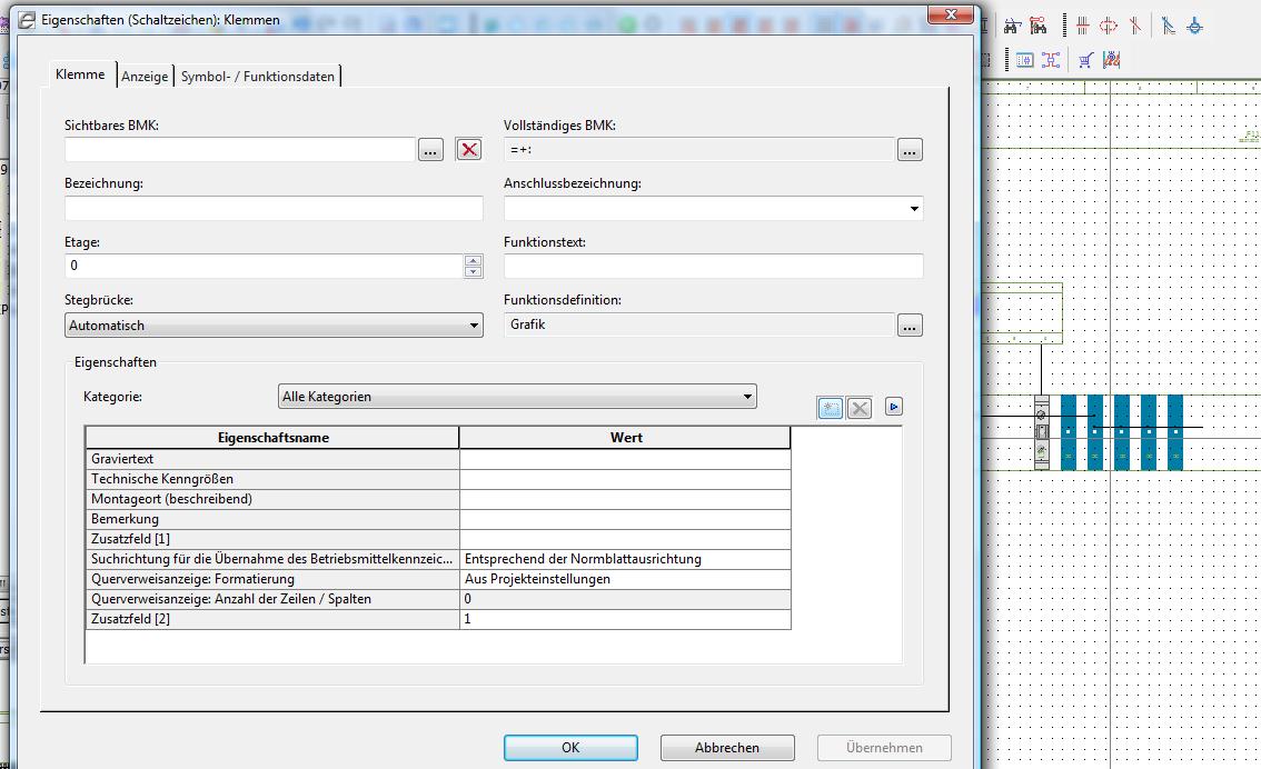

Zusatzfeld 2 beschreibe mit z.B. 1 und wenn danach mache ich Auswertung - passiert nichts.
wo liegt meine Fehler?
gruß waldy

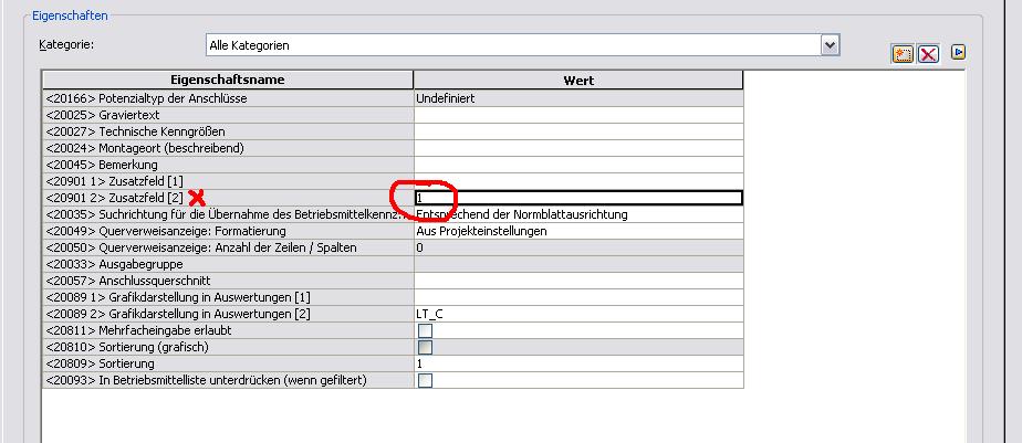

erstellt am: 28. Jul. 2010 10:39    Editieren oder löschen Sie diesen Beitrag!  <-- editieren / zitieren -->   Antwort mit Zitat in Fett Antwort mit kursivem Zitat    Unities abgeben: 1 Unity (wenig hilfreich, aber dennoch)2 Unities3 Unities4 Unities5 Unities6 Unities7 Unities8 Unities9 Unities10 Unities Nur für waldy 10 Unities + Antwort hilfreich
Na schon ausgeschlafen?
Du machst alles richtig!
Du musst nur noch etwas hineinschreiben in die Eigenschaft!
Siehe Bildchen.

erstellt am: 28. Jul. 2010 10:42    Editieren oder löschen Sie diesen Beitrag!  <-- editieren / zitieren -->   Antwort mit Zitat in Fett Antwort mit kursivem Zitat    Unities abgeben: 1 Unity (wenig hilfreich, aber dennoch)2 Unities3 Unities4 Unities5 Unities6 Unities7 Unities8 Unities9 Unities10 Unities
- und wo muss man eien Wert eintragen , in Zusatzfeld 2 oder wo genau ?

erstellt am: 28. Jul. 2010 10:46    Editieren oder löschen Sie diesen Beitrag!  <-- editieren / zitieren -->   Antwort mit Zitat in Fett Antwort mit kursivem Zitat    Unities abgeben: 1 Unity (wenig hilfreich, aber dennoch)2 Unities3 Unities4 Unities5 Unities6 Unities7 Unities8 Unities9 Unities10 Unities Nur für waldy 10 Unities + Antwort hilfreich
Hier gehts ja Schlag auf Schlag. Sorry war zu langsam.
Ja, sieht doch gut aus so wie auf deinem Bild 4K.jpg.
Du darfst natürlich nur bei den Klemmen, die auf die nächste Seite sollen die 1 eintragen und nicht bei allen.

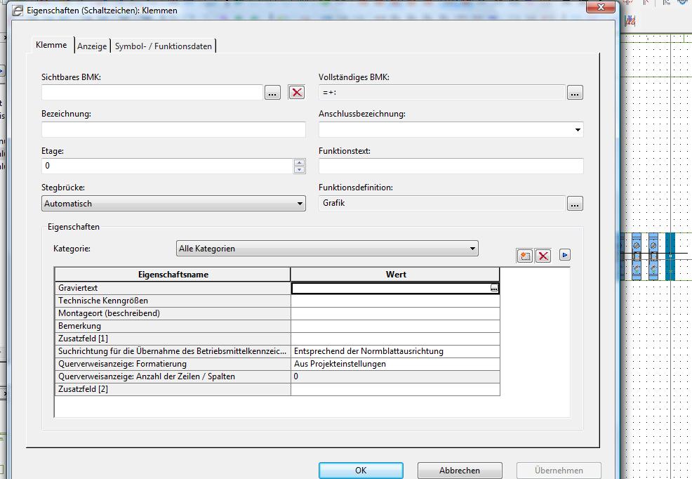

erstellt am: 28. Jul. 2010 11:00    Editieren oder löschen Sie diesen Beitrag!  <-- editieren / zitieren -->   Antwort mit Zitat in Fett Antwort mit kursivem Zitat    Unities abgeben: 1 Unity (wenig hilfreich, aber dennoch)2 Unities3 Unities4 Unities5 Unities6 Unities7 Unities8 Unities9 Unities10 Unities
Trotzdem nach Auswertung passiert nichts, und wenn ich klicke auf früher Markierte Klemmen und mache Eigenschaften - dann  beschriebene in Zusatzfeld 2 - “1”  ist verschwindet.
Und mit Klemmen passiert auch nichts .

erstellt am: 28. Jul. 2010 11:08    Editieren oder löschen Sie diesen Beitrag!  <-- editieren / zitieren -->   Antwort mit Zitat in Fett Antwort mit kursivem Zitat    Unities abgeben: 1 Unity (wenig hilfreich, aber dennoch)2 Unities3 Unities4 Unities5 Unities6 Unities7 Unities8 Unities9 Unities10 Unities Nur für waldy 10 Unities + Antwort hilfreich
Machst du nur Dienstprogramme - Auswertungen - Aktualisieren,
oder startest du die Auswertung neu aus Dienstprogramme - Auswertungen - Erzeugen ?

erstellt am: 28. Jul. 2010 11:12    Editieren oder löschen Sie diesen Beitrag!  <-- editieren / zitieren -->   Antwort mit Zitat in Fett Antwort mit kursivem Zitat    Unities abgeben: 1 Unity (wenig hilfreich, aber dennoch)2 Unities3 Unities4 Unities5 Unities6 Unities7 Unities8 Unities9 Unities10 Unities
ich mache, nach dem wie in Klemmen Eigenschaften in Zusatzfeld 2  z.B. “1” ist eingetragen, danach :
Dienstprogramme  > Auswertungen >  Projekt auswerten

OMG!
Mir ist gerade etwas auf deinen Bildern aufgefallen.
Du hast doch nicht etwa die grafischen Klemmen auf der Auswertungsseite markiert und da was reingeschrieben?
Du sollst die Klemmen im Klemmennavigator markieren. Das sind die, die im Schaltplan platziert sind.

erstellt am: 28. Jul. 2010 14:10    Editieren oder löschen Sie diesen Beitrag!  <-- editieren / zitieren -->   Antwort mit Zitat in Fett Antwort mit kursivem Zitat    Unities abgeben: 1 Unity (wenig hilfreich, aber dennoch)2 Unities3 Unities4 Unities5 Unities6 Unities7 Unities8 Unities9 Unities10 Unities
- doch , so hatte cih gemacht, na ja, Danke dir.
- habe so gemacht , funktioniert SUPER!!!!!!!!
Danke dir noch mal
gruß waldy

erstellt am: 28. Jul. 2010 14:17    Editieren oder löschen Sie diesen Beitrag!  <-- editieren / zitieren -->   Antwort mit Zitat in Fett Antwort mit kursivem Zitat    Unities abgeben: 1 Unity (wenig hilfreich, aber dennoch)2 Unities3 Unities4 Unities5 Unities6 Unities7 Unities8 Unities9 Unities10 Unities Nur für waldy 10 Unities + Antwort hilfreich
Original erstellt von bbe-bac:
Du hast doch nicht etwa die [b]grafischen Klemmen auf der Auswertungsseite markiert und da was reingeschrieben?[/B]
Geht aber auch. Ist nur ein bißchen "fummellich" wirklich genau die Klemme und deren Eigenschaften zu treffen...

Einfach bei diesen Klemmen den Wert wieder herauslöschen und Auswertung aktualisieren.
- ich dachte auch so, habe in ein paar Klemmen Zusetzfeld 2 gelöscht und Auswertung auktalisiert - nur bei mir die ausgewählte Klemmen, welche ich wolte zurück einfügen, waren plotzlich auf einem Extra Formular erzeugt.
Die Klemmen waren entweder nicht mit alten Klemmen verknüft oder mit Klemmen Zusatzfeld 2.
Meine Programm hat einfach neue Formular / Klemmenanschlussplan  mit Klemmen ( nennen wir für orentierung als Klemmen N3) erzeugt.
Aber bestimmt, habe ich wieder was Falsch gemacht.
gruß waldy

Frage:
Hast Du den Inhalt des Zusatzfeldes, oder die Anzeige des Zusatzfeldes gelöscht?

waldy
elektriker
Sehen Sie sich das Profil von waldy an!   Senden Sie eine Private Message an waldy  Schreiben Sie einen Gästebucheintrag für waldy
Beiträge: 45
Registriert: 27.03.2006
Eplan P8
Experte Modus
Version 1.9 SP1
WinXP Prof
erstellt am: 28. Jul. 2010 17:07    Editieren oder löschen Sie diesen Beitrag!  <-- editieren / zitieren -->   Antwort mit Zitat in Fett Antwort mit kursivem Zitat    Unities abgeben: 1 Unity (wenig hilfreich, aber dennoch)2 Unities3 Unities4 Unities5 Unities6 Unities7 Unities8 Unities9 Unities10 Unities
- ich habe ganze Spalte gelöscht, bzw entweder Inhalt oder Zusatzfeld sind gelöscht.
Es sieht so aus am Bild:
gruß waldy

mbabilon
Improvisator und Plänchenmaler
Sehen Sie sich das Profil von mbabilon an!   Senden Sie eine Private Message an mbabilon  Schreiben Sie einen Gästebucheintrag für mbabilon
Beiträge: 428
Registriert: 11.10.2005
Eplan 5.70 (nur unter Protest und Zwang, freiwillig nie!)
Eplan P8 - am liebsten 2.9!
erstellt am: 28. Jul. 2010 17:21    Editieren oder löschen Sie diesen Beitrag!  <-- editieren / zitieren -->   Antwort mit Zitat in Fett Antwort mit kursivem Zitat    Unities abgeben: 1 Unity (wenig hilfreich, aber dennoch)2 Unities3 Unities4 Unities5 Unities6 Unities7 Unities8 Unities9 Unities10 Unities Nur für waldy 10 Unities + Antwort hilfreich
Das ist der Fehler,
Du hast nur die Anzeige des Zusatzfeldes an der Klemme "weggemacht", der Wert steht wahrscheinlich noch drin. Feld wieder "Herholen", 1 rausmachen, Feld da lassen!
Ausserdem RTFMRead the f... manual (Lies doch bitte das Handbuch)....
Markus

bbe-bac
Beiträge: 906
Registriert: 27.07.2007
Professional
2.9.4.15050
Expertenmenü
erstellt am: 28. Jul. 2010 18:03    Editieren oder löschen Sie diesen Beitrag!  <-- editieren / zitieren -->   Antwort mit Zitat in Fett Antwort mit kursivem Zitat    Unities abgeben: 1 Unity (wenig hilfreich, aber dennoch)2 Unities3 Unities4 Unities5 Unities6 Unities7 Unities8 Unities9 Unities10 Unities Nur für waldy 10 Unities + Antwort hilfreich
Original erstellt von mbabilon:
...Ausserdem RTFMRead the f... manual (Lies doch bitte das Handbuch)...
Sowas steht eben im Handbuch nicht drin, das wenn man die Anzeige der Eigenschaft löscht, nicht automatisch deren Wert gelöscht ist.
Da kommt man nur durch Selbsttests drauf.
