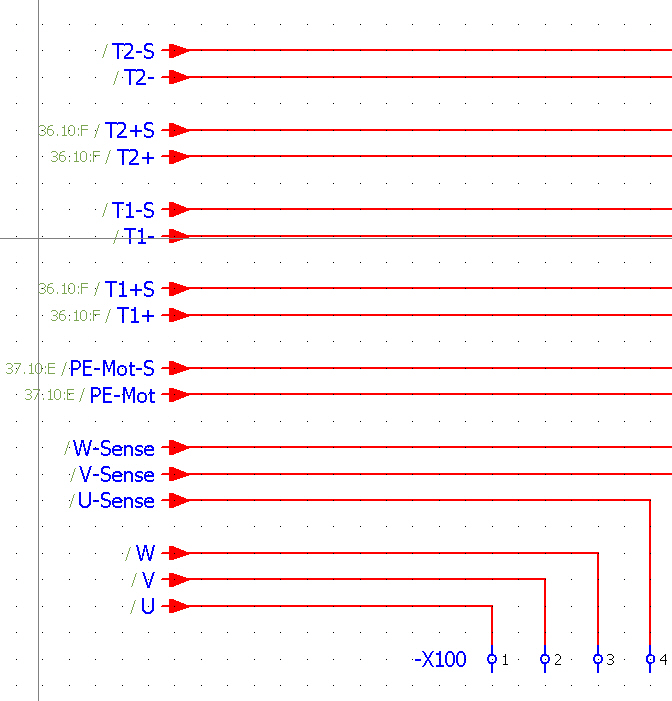

Habe gestern mal angefangen mit SPS Darstellungen. Leider funktioniert es alles nicht so, wie beschrieben. Am späten Abend kam plötzlich eine Fehlermeldung und alle Projekte waren aus dem Projekt verschwunden. Hab das Projekt dann einfach neu geladen und mir ist auch nix aufgefallen. Heute wollte ich mit einigen Leitungsgeschichten weitermachen und jetzt erscheinen an meinen Abbruchstellen teilweise keine Querverweise mehr. ???
Bei einigen geht es, bei anderen nicht. Ich habe auch schon mal Abbruchstellen erneuert, hat aber nix gebracht.
Hat irgendjeman eine Idee? Vielen Dank schon mal!

der erste Schritt ist STRG+SHIFT+den Button für Verbindungen aktualisieren. (Zwei parallele Linien)
Probier mal...

Zunächst mal Danke! Leider hab ich das aber schon probiert und es hat nix gebracht...
Mal sehen, bin im Moment extrem im Streß. Wahrscheinlich habe ich irgendwo was falsch (gemacht o. eingestellt) oder es hat sich was am Projekt verhauen. Ich werde vielleicht testweise mal die eine oder andere Seite rausschmeissen und neu zeichnen. Vielleicht hilfts ja.

Was hast du unter Projekteigenschaften [Struktur] bei den Abbruchstellen eingestellt?
Gesamtnummerierung oder Anlage und Einbauort.
Evtl. liegt da der Hund begraben, so das sich die Abbruchstellen nicht mehr finden.

Vielen Dank allen Mitdenkern, ich hab's. Oh man bin ich blind. Sorry, dass ich Euch belästigt habe...  Asche auf mein Haupt.
Eingestellt ist "Gesamtnummerierung", nur zur Info.
Ich habe 2 fast identische Blattseiten, auf der nur die Einspeisequelle anders ist. Und am abgehenden Pfad sind sie eben gleich. Irgendwie muss ich die eine Seite immer überblättert haben. Auf jeden Fall hat auf der nachfolgenden der beiden Seiten die Weiterführung vom Vorblatt gefehlt. Schönen Gruß von Herrn Copy und von Frau Paste.
Sorry nochmal!
