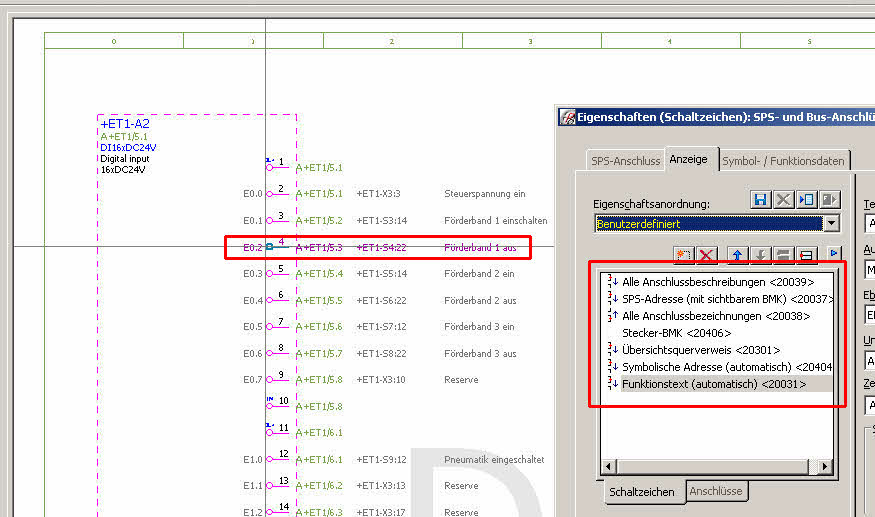

Irgendwie blicke ich das mit der SPS bei EPlan noch nicht.
Verstanden habe ich die "Drittelung", also grafisches Symbol, dann logische Darstellung und dann verteilte Darstellung im Schaltplan. Nur: Wie komme ich zu dieser Drittelung? Ich habe jetzt schon 'ne ganze Zeitlang gesucht und bin auf ein Makro für 32DA und eins für 32 DE gestoßen. Eingebunden: klappt und der SPS-Manager zeigt mir auch alles. Mein Problem: Und nun?
Wenn ich aus dem SPS-Manager die DA rüberziehe, entsteht ne Darstellung wie für die verteilte Darstellung, ich will doch aber erstmal die logische Darstellung. Gibt es irgendwo eine schrittweise Erklärung für das genaue Vorgehen? Ich habe leider nix gefunden. Oder kann man aus dem grafischen Makro automatisch was erzeugen?
Meine andere Frage ist: gibt es auch fertige Makros für z.B. die IM 153-1 von Siemens?
Vielleicht sehe ich ja auch nur den Wald vor lauter Bäumen nicht...
Danke für Eure Tipps und Hilfe!

erstellt am: 26. Jul. 2010 20:15    Editieren oder löschen Sie diesen Beitrag!  <-- editieren / zitieren -->   Antwort mit Zitat in Fett Antwort mit kursivem Zitat    Unities abgeben: 1 Unity (wenig hilfreich, aber dennoch)2 Unities3 Unities4 Unities5 Unities6 Unities7 Unities8 Unities9 Unities10 Unities Nur für 1A-Team 10 Unities + Antwort hilfreich
Ok...
...grafische Darstellung für die Optik...
Ich denke der Punkt ist klar. Oder?
...logische Darstellung für den Überblick...
Der Punkt sollte auch klar sein. Diese Darstellung wird benutzt um die komplette Karte als Übersicht mit den gewünschten Eigenschaften wie Funktionstext (automatisch), Querverweis, BMK etc. darzustellen. Die logische Übersicht sollte sich auf einer Seite vom Typ Übersicht befinden oder - was auch geht - auf einer allpoligen Seite, dann sollten aber alle Funktionen die Darstellungsart Übersicht besitzen (Registerkarte Symbol-/Funktionsdaten, Darstellungsart ganz unten).
...verteilte Darstellung für den Schaltplan/die Elektrik...
Das hast Du ja schon richtig erkannt. Die verteilte Darstellung wird dann im Stromlaufplan verwendet (welche Darstellung man hier benutzt steht einem frei. Entweder in der "herkömmlichen, d.h., einen Gerätekasten und dort drin die SPS-Anschlüsse oder man benutzt die fertigen SPS-Anschlusssymbole PLC...). In der allpoligen Darstellung steht dann auch der Funktionstext im Pfad des SPS-Anschlusses. Dieser Funktionstext wird an die Übersichtsdarstellung "durchgereicht", wenn diese Eigenschaft an der Übersichtsdarstellung zur Anzeige mit eingeblendet wird.
Grundsätzlich: Das BMK (logische Übersichtsdarstellung und verteilte Darstellung) muß komplett übereinstimmen sonst werden keine Verweise erzeugt. Ebenso muß man sich die Eigenschaften die in der logische Übersicht angezeigt werden sollen (Querverweis, Funktionstext etc.) an den SPS-Anschlüssen wie gewünscht einmal einrichten falls die Standardeigenschaftsanordnungen einem nicht ausreichen. Zur Not immer auch mal in das Eplan-Demoprojekt schauen. Dort ist eine SPS ebenfalls vorhanden und man kann schauen wie Eplan das an der einen oder an der anderen Stelle gelöst hat...
Bevor die Frage kommt: Eplan besitzt keine kompletten SPS-Symbole als ein Symbol. Das hat vielleicht den Nachteil das man sie nicht einfach aus einer Symbolbib einfügen kann. Das hat aber auch den Vorteil das man nicht ständig (wirklich) neue Symbole entwerfen muß wenn mal eine neue Karte oder gar ein ganz anderer Hersteller benutzt wird. Da ist das zusammenbauen mit Eplan-Symbolen wie Geräte- oder SPS-Kästen, SPS-Anschlüssen etc. eine recht einfache Lösung die zudem auch immer kompatibel zu anderen Eplanern ist.

wenn Dir das Symbol beim Abbuchen aus dem SPS-Navi in die allpolige Darstellung nicht gefällt, empfehle ich folgendes:
1. den SPS-Anschluss (z.B. Eingang) im SPS-Navi markieren und über rechte-Maus-Taste "Platzieren\Allpolig" wählen.
2. mit der Maus über die Eplan-Seite fahren
3. anstatt das Symbol nun abzusetzen drückst Du die Backspace-Taste
4. Such Dir im Symbol-Navigator nun Dein gewünschtes Symbol -> Voila!
Von nun an bietet Dir P8 dieses Symbol für einen SPS-Eingang an, bis Du das wieder wie oben beschrieben änderst.
Mach das für Ausgänge, Spannungspins usw.
Kleiner Tip: um andere Varianten des Symbols zu erhalten, drücke die TAB-Taste, wenn das Symbol am Mauszeiger hängt.
Um die vielen Querverweise am Gerätekasten der Übersicht abzuschalten, musst Du bei jedem Symbol, das Du allpolig absetzt in den Eigenschaften die Querverweis-Anzeige <20021> auf "nie Anzeigen" stellen.
