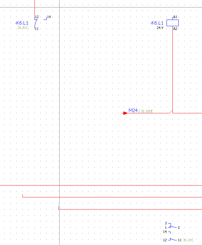

Hallöle!
Ich habe einen Wechsler von xy einzusetzen und habe den Artikel in der Verwaltung angegeben. Dort kann ich unter Funktionsschablone bei Geräteauswahl die Kontaktbelegung angeben. Als erstes die Spule und dann den Wechsler. In der Auswahl findet man als Symbol auch einen Leistungswechsler. Das paßt, denn der Wechsler kann 15kV und 75A. Also wähle ich es aus. Soweit alles klar. Nun im Schaltplan Spule und Wechsler eingezeichnet und...
... ich finde keinen Leistungswechsler als Symbol. Wenn ich einen normalen Wechsler (2-pfadig/3-pfadig) nehme, erscheint im Kontaktspiegel zusätzlich der Leistungswechsler. Es werden also 2 Wechsler angezeigt (im Kontaktspiegel), obwohl es nur einen gibt. Was tun???
2. Frage: Warum ist der 2-pfadige Wechsler eigentlich so breit gezeichnet. Könnte man doch im Raster C auch einen Rasterpunkt enger setzen. Kann man das einstellen (so was wie Größe anpassen)?
Thanks for help!!!

zu 1) Wenn man den LW aus dem BM-Navi platziert kommt tatsächlich die Meldung das kein Symbol gefunden worden ist. Entweder man gibt es direkt an der Funktionsdefinition (des Artikels) in der AV vor oder wählt dann beim einfügen ein entsprechendes Symbol. Idealerweise sollte Eplan hier natürlich ein Symbol schon fertig anbieten.
zu 2) Die (Standard)Symbole sind im 4er Raster erstellt. Daher der entsprechende Abstand.

Hmmmh,
irgendwie blicke ich EPLAN und die Arbeitsweise damit noch nicht. Kenne leider die Begrifflichkeiten auch noch nicht so...
Bisher habe ich immer die Symbole ausgewählt (aus "Container IEC") und dann den Artikel ausgewählt. Nur finde ich da eben keinen Leistungswechsler, weshalb ich in meiner Not erstmal einen normalen 2-pfadigen Wechsler genommen habe. Dann habe ich aber 2 Wechsler im Spiegelkontakt.
Um das zu vermeiden hatte ich den Artikel auf einen normalen Wechsler umdefiniert. Der Leistungswechsler bleibt aber im Spiegelkontakt. ??? Muss ich da was abgleichen oder so?
Jetzt habe ich mal über Einfügen -> Gerät den Artikel ausgewählt. Spule setzen, Leistungswechsler setzen. Alles geht. Symbol war automatisch da. Kontaktspiegel passt. Nur:
manchmal muss man Kontakte ja über mehrere Blätter verteilen und kann die nicht gleich alle setzen. Und dann habe ich das Problem mit der Symbolauswahl wieder...  schnief!
