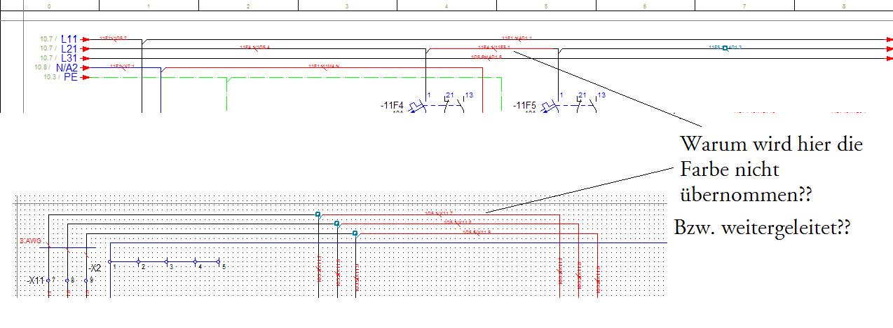

ich hoffe mal wieder auf eure Hilfe.
Was muss mann machen das die eingestellte Farbe an einer Verbindung über alle Seiten übernommen wird?
Ich möchte auf der ersten Schaltplanseite mit einer Verbindungsdefinition die Farbe vorgeben z.b. Ebene 540
und diese soll dann durchlaufen über alle Seiten und Abruchstellen.
Zur Zeit wird sie aber immer an T Stücken oder Abzweigen unterbrochen!!
Das T-Stück ändern hilft nicht weil dan die Verbindungbezeichnungen nicht mehr passen ( Quelle- Ziel)
Ich hoffe das Problem ist verständlich und es kann mir jemand helfen bevor es ins verdiente Wochenende geht.
Danke und Grüße
Dirk

Guten Morgen Dirk,
Du solltest Dir mal das Thema Potentialdefinitionspunkt anschauen. Bspw. im Eplan-Demo Projekt (Seite wo die Einspeisung ist). Damit kann man den Verbindungen (den Potentialen) projektweit ein Format vor(ver)geben.
Mit einem Verbindungsdefinitionspunkt wird das Projektweit nicht klappen.

Guten Morgen Bernd,
manchmal sind es die kleinen Dinge die einem den Tag retten.
Genau das war es.
Mann muss halt manchmal auf die Details achten
( Verbingungsdefinition ist nicht gleich Potentialdefinition)
Jetzt klappt es wie es soll.
Danke und Grüße in meine alte Heimat (Kamen-Methler)
Dirk
