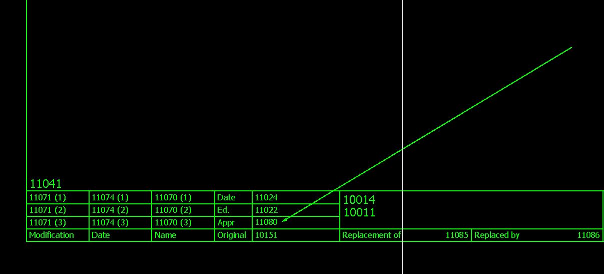

Hallo liebes Forum, ich hoffe einer von euch kann mir bei meinem kleinem Problem helfen.
Ich möchte in meinem Normblatt folgende Eigenschaft ändern : 11080 . Geprüft von nur in English Appr.
Leider finde ich nirgends die Möglichkeit dazu?
Viele Grüsse,
Torsten

Was meinst du genau?
Den reinen Text Geprüft von oder die Eigenschaft <11080>?

die Eigenschaft möchte ich editieren.

Dienstprogramme - Stammdaten - Normblatt -
Öffnen (um ein vorhandenes Normblatt zu ändern) oder
Kopieren (um ein neues Normblatt zu erstellen).
In dem Normblatt den Text aufrufen oder einfügen (Einfügen - Sondertext - Seiteneigenschaft).
Im Register [Sprache] die gewünschte Option einstellen.

Hallo Backi,
das habe ich schon versucht geht auch nur bedingt. Wie kann ich die 11080 später dann editieren? Siehe Anhang!
Gruss Torsten

die frage ist, was möchtest du machen?
zu einem späteren zeitpunkt hier einen namen o.ä. eintragen der für das komplette projekt gilt oder nur für eine seite?
für das ganze projekt könntest du z.B. in dem normblatt eine projekteigenschaft wie z.B. zusatzfeld [1] <10091 1> eintragen.
so mache ich das für das geprüft-feld
wenn du das pro seite machen möchtest suchst du dir ein benutzer-zusatzfeld aus den seiteneigenschaften aus. dann kannst du hier pro seite einen eintrag machen.

Meinst du wo du dann den Prüfernamen eintragen kannst?
Seiteneigenschaften aufrufen - bei der Eigenschaft <11080> einfach den Namen eintragen.
Falls die Eigenschaft nicht "da ist" einfach auf das kleine Dreieck rechts über dem Eigenschaftenfenster drücken -> Konfigurieren (ganz unten).
Dort die fehlende Eigenschaft hinzufügen. Fertig

Moin... es gibt das "Geprüft von" auch als Projekteigenschaft (Geprüft von <10160> ) sowie als Seiteneigenschaft (wie hier schon erwähnt: Geprüft von <11080> ).
Möchte man hier einen Eintrag stehen haben dann entweder über die Seiteneigenschaften eintragen (11080, entweder einzeln oder die entsprechenden Seiten im Seitennavi markieren und hier über die Massenbearbeitung einmal eintragen) ) oder im Normblatt die Projekteigenschaft (10160) einbinden und unter den Projekteigenschaften den Eintrag vornehmen...

danke für die schnelle Hilfe. Ich habs im Seitennavigator gemacht.
