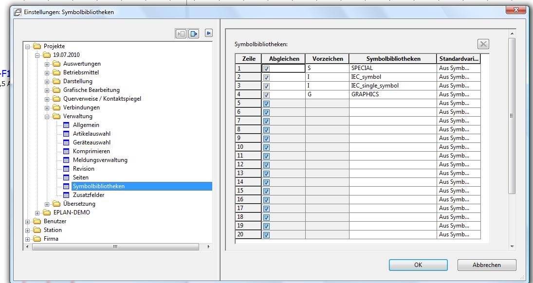

nein, ich habe die Klemme nicht verpasst, nur in Grundeinstelluing bei Klemmenanschlussplan die Klemmen sind als "unsichtbar" eingestelt ( siehe Bild ), und ihc möchte die Grafik so einstellen, das die KLemmen als Grau Sichtbar sind.
Wie, was und wo muss man dafür was einstellen?
Mit Tipp von Haste Bernds  (Symbolbib GRAPHICS) kamm ich irgendwie nicht klar - ihc könnte nur einzeln Grafik von klemme mit Einstellung ändern, nur nach auktalisierung kamm wieder alte unsichtbare Grafik.

Zunächst schauste mal unter den Optionen -> Einstellungen -> Projektname -> Verwaltung -> Symbolbibliotheken nach ob die GRAPHICS dabei ist. und dann brauchste erstmal nur in den Symboleigenschaften bei der Funktionsdefinition z.b. N- oder PE- Klemme wählen. Dann sollte das wie im Bild raus kommen.

in einem Bild sind :
- Einstellungen von  Grafic
- Einstellungen von Klemmen
- Einstellungen von N-Klemmen
Und weiter?

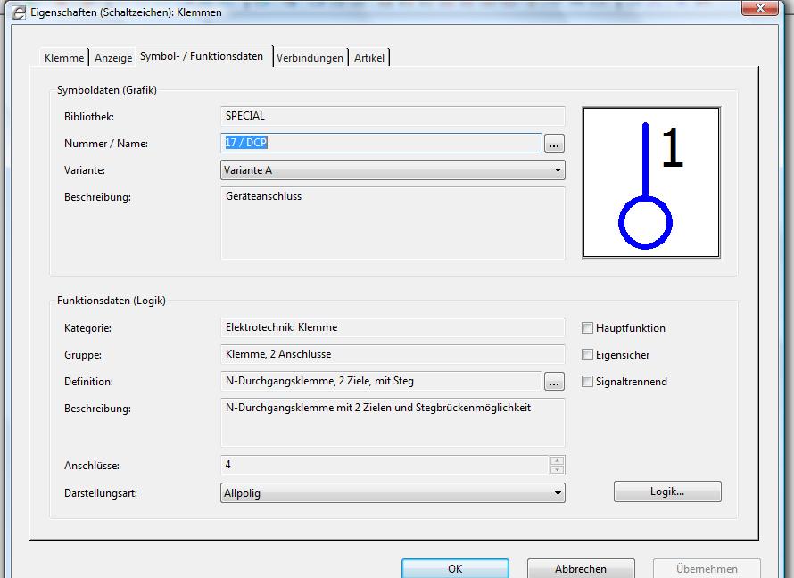

naja für ne Klemme würd ich auch ein Klemmensymbol nehmen und keinen Geräteanschluss. Sollte aber auch so klappen, dann lass doch mal die Auswertung leufen.
Übrigens: Wenn Bernd wieder im Haus ist, solltest du deine Systeminfo ausgefüllt haben, sonst gibts schwer Mecker. Die verschiedenen Möglichkeiten sind bei P8 auch stark Versionsabhängig.
EDIT: Ne stimmt nicht! Nimm nur Klemmensymbole für Klemmen.

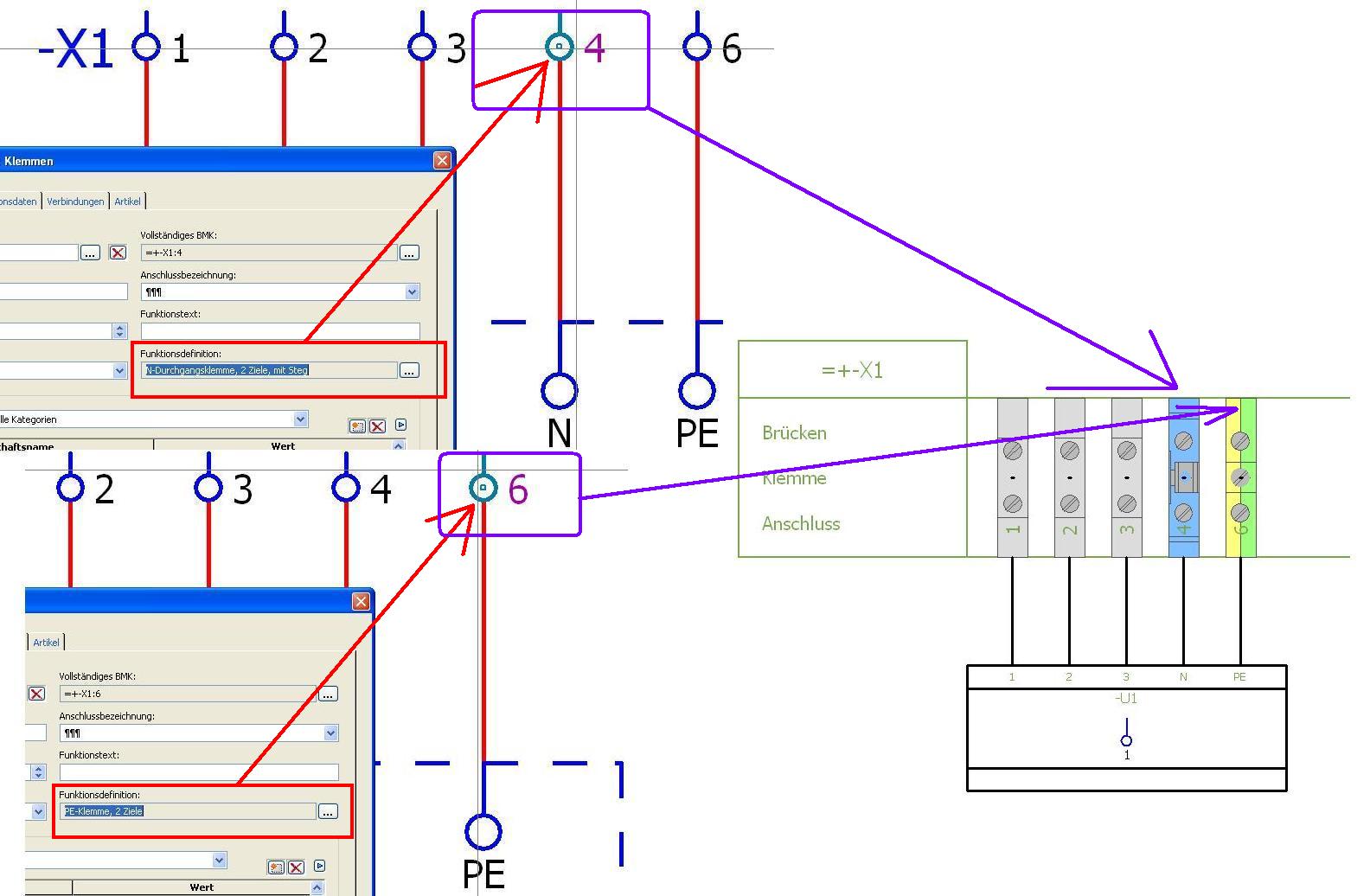

für klemmensymbol uns hat so gelernt, das kann man erst mal Geräteanschluss nehemen und dann in Eigeschaften, Funktionsdaten - einfach auf klemme 2 Anschlüssen mit Durchgang klicken / Abbuchen.
Das funktioniert bis jetz Gut.

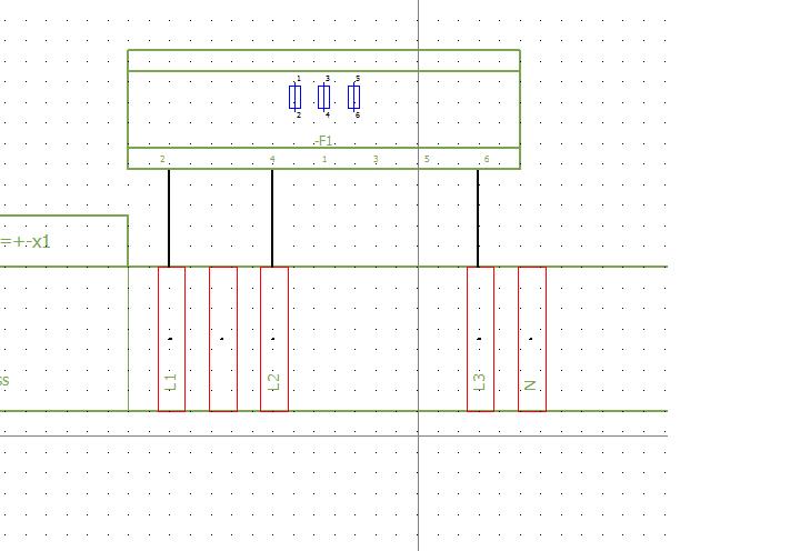

Nur meine ursprungliche Frage, wenn ich mache Auswertung un in Klemmanschlüssplann kommen die Grauen klemmen ( siehe Bild 1).

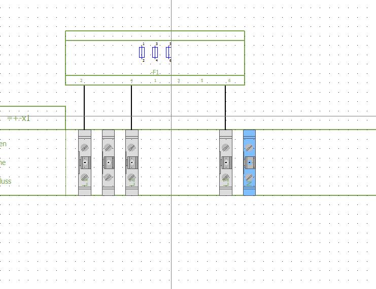

Und wie kann man so einstellen, das die Klemmen kommen z.B. mit Rote Grafik ( siehe Bild).
Das war mein Problemm. Ganze Grafik in Klemmenanschlussplan auf andere Grafik einstellen ( wenn ich will nicht Grau Klemmen in klemmenanschlussplan haben, sondern z.B. mit Rote Grafik ).

Die Info von Ralf: "naja für ne Klemme würd ich auch ein Klemmensymbol nehmen und keinen Geräteanschluss" würde ich beherzigen. Alles andere geht zwar auch "irgendwie" aber ist sehr umständlich und nicht im Sinne des Erfinders.
@Rote Grafik
Da wird sehr wahrscheinlich der Platzhalter im Formular einfach im Format auf die Farbe Rot (antelle des blaßgrüns für Formulargrafik) eingestellt sein.
