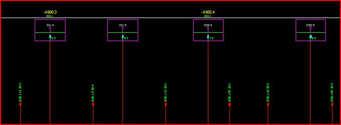

Moin Moin Alle zusammen
wir stellen gerade auf Eplan P8 um. Wie kann ich hier mein Projekt überprüfen. Bei Vers. 5.7 gab es dazu Menüpunkte die mir im Anschluss eine Fehlerliste ausgegeben haben. Vielleicht kann mir jemand helfen weil ich finde das nicht.
Außerdem bekomme ich nicht an allen E/A's das vollständige BMK angezeigt sondern immer nur beim ersten und alle weiteren gleichen (von der selben SPS) werden nicht angezeigt. Ich denke mir das das eine Einstellung in den Options ist, komme hier aber auch nicht weiter.
Danke schon mal

@Zur Frage 1
Dafür gibt es in P8 den Prüflauf. Zu finden unter den Projektdaten - Meldungsverwaltung.
@Zur Frage 2
Ja nun... in Eplan werden BMKs immer von links übernommen. D.h. aber auch das, wenn ich bspw. Geräte platziere, das sie dann von links das BMK übernehmen und dadurch hier der Eintrag des BMKs selber "eingespart" wird. Da gibt es leider bisher keine Option das man immer das BMK mit an das Betriebsmittel bekommt. Am besten Eplan auch mal melden.
