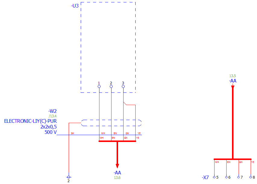

Wenn ich  4 Anschlüsse über eine Stranganschluss zusammen führe und ich über die 4 Anschlüsse ein kabel zeichne funktioniert die geräteauswahl beim Kabel nicht (EPlan findet keine passenden). Entferne ich die Stranganschlüsse funktioniert die geräteauswahl.
Was mache ich falsch?

Die Kabeldef-Linie zeichnest Du aber nich über die (dicke) einzelne Stranglinie, oder ?
Über die einzelnen 4 Linien sollte das eig. gehen....
Mach doch mal ein Bildchen.
LG,
nairolf

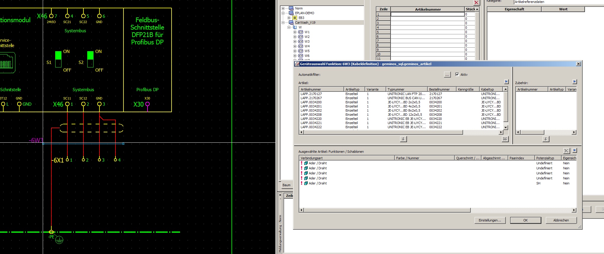

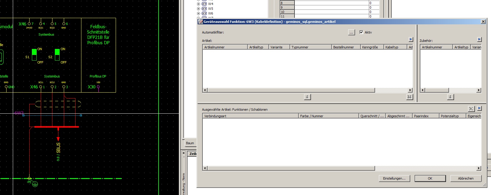

Anbei 2 Bilder:
Das erste Bild Zeigt das Kabel bei den Stranganschlüssen und die Geräteauswahl.
Beim zweiten Bild hab ich stat den Stranganschlüssen Klemmen verwendet und es funktioniert.

Gib mal deinen Stranganschlüssen eine saubere Stranganschlussbezeichnung dann sollt es klappen.
Sonst finden sich die Verbindungen ja nicht.
Edit:
Und vergleiche nochmal deine Bildchen genau. Du hast den Schirm im Strang mitgenommen, aber bei den Klemmen fehlt er.

Anbei mal ein Bildchen wie es bei mir einwandfrei funktioniert....
LG,
nairolf
