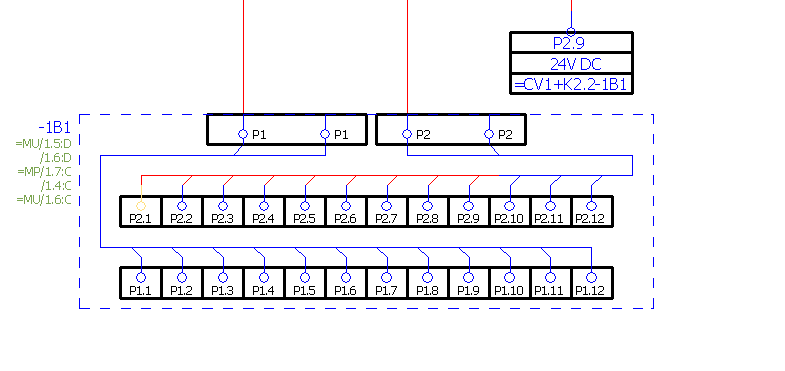

Ich hätte ein kleineres Problemchen bei dem Einbinden eines Potentialverteilermakros.
Der Potentialverteiler:
Hat zwei Eingänge die jeweils auf 12 Ausgänge weitergeführt werden.
Diese Anschlüße habe ich als Geräteanschlüsse ausgeführt, das war soweit kein Problem.
Auch der Artikel ist angelegt, und die Verknüpfung funktioniert.
Auch die Klemmen zu platzieren funktioniert, und die entsprechenden Querverweise zu den Seiten&Pfaden an welchen die Klemmen genutzt werden taucht neben dem Gerät aus.
Nun zu den  Problemen:
1)Wie stelle ich nun neben diesen nur dem Gesamtgerät zugeordneten Querverweisen die korrekte Anschlußkennung der angeschlossenen Geräteklemmen dar?
Und wir kann ich es schaffen auch die noch nicht angeschlossenen Geräteanschlußklemmen "quasi mit leerem Querverweis" auftauchen zu lassen?.
Die Verwendung von Klemmen und einer Klemmleistenauswertung ist leider aufgrund unserer Projektstrukturvorgaben nicht möglich.
Hat jemand hierzu eine Idee, oder bin ich noch viel zu ungenau? :-)

Das Problem nochmal schärfer umrissen:
Ich suche einen weg die querverweise nicht dem Gerätekasten sondern den einzelnen eigentlich nur als Symbolgrafik verwendeten Klemmen des Gerätemakros zuzuordnen.
Nach dieser Zuordnung sollte es möglich sein sowohl den dargestellten als auch nicht dargestellten Querverweisen eine Anzeigeposition zuzuweisen, und somit eine Verknüpfungstabelle neben dem Gerät darzustellen.
Beispielresultat:
Text  Positionierter_Querverweis
P1.1 = MU/1.5: D
P1.2
P1.3
P1.4 = MP/1.7: C
Wenn jemand einen einfacheren Weg kennt das hinzukriegen, ich bin ganz Ohr.

versuch mal deine Geräteklemmen in der Übersicht auf Paarverweis zu setzen
auf den anderen Seiten auf allpolig. ( wie bei Motorschutzschaltern)
Gruß Norbert

Hrmm, geht.. aber..
Also, wenn ich die Klemmen auf Paarverweis setze, kann ich danach nicht mehr über den Betriebsmittelnavigator die Klemmenmakros in den Schaltplan ziehen. (Im Bild rechts oben)
Stattdessen gibt er mir nur noch die Klemme des Makros, ohne Rahmen und Beschriftung.
Lege ich nun die Klemmen doppelt im Funktionsschema so registruiert das Programm den Paarquerverweis als erste version der Klemme P1.1. Und ich kann die Zweite Version von P1.1 in den schaltplan ziehen, mit Makro, alles toll.....
Bis ich die Klemme absetze, danach wird sie wieder der ersten Version, dem Paarquerverweis, zugeordnet.
Dadurch bleibt die zweite version "unverbucht".. was sicher dazu führt das ich und meine Kollegen die gleichen Klemmen mehrmals platzieren würden.
Ansonsten funktioniert der Paarquerverweis nun jedoch wunderbar.. auf dem richtigen Weg, aber quasi zwei Meter vorm Ziel auf ne Landmine getreten...
Also die Folgefrage:
Wie bekomme ich es hin das Klemmenmakro in den Schaltplan zu ziehen wenn die Klemme im Betriebsmittelnavigator schon als "Paarquerverweis" auf die Klemme des Markos verwendet wird.
(Das Klemmenmakro ist korrekt in der Artikelverwaltung dem Geräteanschluss hinterlegt, und wird auch teilweise verwendet)
Alternativ:
Wie definiere ich einen Paarquerverweis innerhalb der Funktionsschablone umzu verhindern das die plazierte Klemme als "erste Version" beim Paarquerverweis verbucht wird?
[Diese Nachricht wurde von Sinso am 16. Jul. 2010 editiert.]
