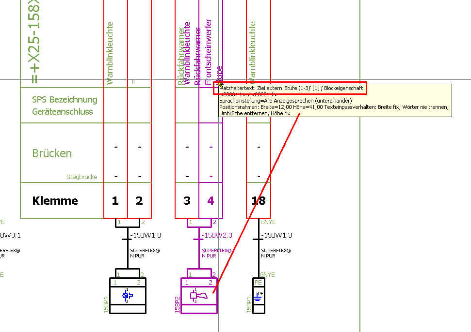

Hallo alle zusammen,
ich bin seit Jahren passives mitglied eurer Gilde.
Nun dachte ich, wird es Zeit mal aktiv zu werden.
Ich versuche seit geraumer Zeit den Seitenbeschreibung als Funktionstext für die ganze Seite festzusetzen.
Beispiel: Förderband 221 hat 2 Inis, B1 und B2.
BMK: =A1+A1-221B1
Funktionstext auf Auswertung: Förderband 221 Stillstandwächter
Aufschlüsselung: Seitenbeschreibung + Seitennummer + Funktionstext von B1
Das ganze soll auf der von mir modefizierten Klemmanschlussplanseite angezeigt werden.
Ich werde mal versuchten ein Makro von meinen Vorstellungen rein zu stellen.
Hat jemand Erfahrung mit sowas???
Ich habe jetzt schon sehr viel rumgewerkelt, auch mit Zusatzfeldern und Benutzerdefinierten Zusatzfeldern, aber bin zu keinem zufriedenstellendem Resultat gelangt.
Im Voraus vielen Dank.
Beiträge: 15740
Professional
2.7.x
Expertenmenü :)
erstellt am: 14. Jul. 2010 10:14    Editieren oder löschen Sie diesen Beitrag!  <-- editieren / zitieren -->   Antwort mit Zitat in Fett Antwort mit kursivem Zitat    Unities abgeben: 1 Unity (wenig hilfreich, aber dennoch)2 Unities3 Unities4 Unities5 Unities6 Unities7 Unities8 Unities9 Unities10 Unities Nur für Skaisw 10 Unities + Antwort hilfreich
Hallo Skaisw und willkommen hier
wenn es nur darum geht die Seitenbeschreibung (zusätzlich) mit auf einer Auswertungsseite am Gerät auszugeben dann würde ich folgenden Weg vorschlagen:

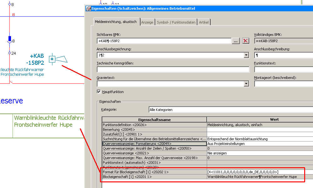

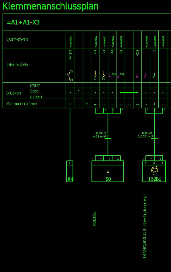

1. Per Blockeigenschaft sich die Seitenbeschreibung an das Gerät holen (siehe Bild 1)
2. Die Blockeigenschaft in das Formular einbinden (siehe Bild 2)
3. Fertige Auswertung (siehe Bild 3)
Das kann man dann noch (in der Auswertung) feiner strukturieren bzw. formatieren wie Du es eben möchtest...

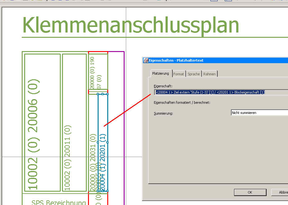

und kann ich genau diese (Blockeigenschaft 1) dem Funtionstext bzw. Graviertext zuweisen?
Jürgen
Beiträge: 15740
Professional
2.7.x
Expertenmenü :)
erstellt am: 15. Jul. 2010 22:03    Editieren oder löschen Sie diesen Beitrag!  <-- editieren / zitieren -->   Antwort mit Zitat in Fett Antwort mit kursivem Zitat    Unities abgeben: 1 Unity (wenig hilfreich, aber dennoch)2 Unities3 Unities4 Unities5 Unities6 Unities7 Unities8 Unities9 Unities10 Unities Nur für Skaisw 10 Unities + Antwort hilfreich
Gar nicht. Das hatte ich auch nicht geschrieben das dass geht.
Man kann bisher keinen Wert einer Eigenschaft einer anderen Eigenschaft übergeben. Was Skaisw wollte war die Seitenbeschreibung zusätzlich mit anzeigen zu lassen. Das geht natürlich wie ich gezeigt habe...
