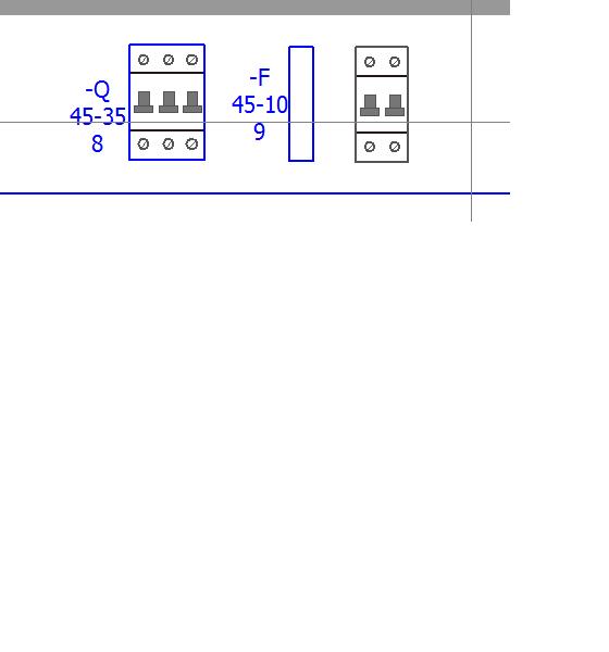

Hallo.
Mein Problem ist das ich zur zeit eine Montageplatte bestücken muß. unter anderem sind auch diverse Sicherungsautomaten 3Polig und 2Polig dabei. Nun habe ich mir in der Artikeldatenbank meine Artikel mit den dazugehörigen Daten angelegt. Bei dem 3 Poligen Automat hat das auch ganz gut geklappt. nur bei dem 2Poligen funktioniert es irgendwie nicht. (siehe Bild) Bei dem F Automaten sollte eigentlich das bild bzw das Makro was ich aus dem 2Poligen Bild erstellt habe (rechts) erscheinen und kein einfacher Kasten. So wie linkts bei dem 3Fachen, und ich habe nix anderes mit dem zweipoligen gemacht. Was könnte ich falsch gemacht haben? Die Datenblätter in der Datenbank hab ich verglichen, auser die Bezeichnungen ist alles gleich. Also keine einträge extra oder fehlend.
Danke schonmal für die Hilfe.

ich würd mal auf Projekt abgleichen tippen!
