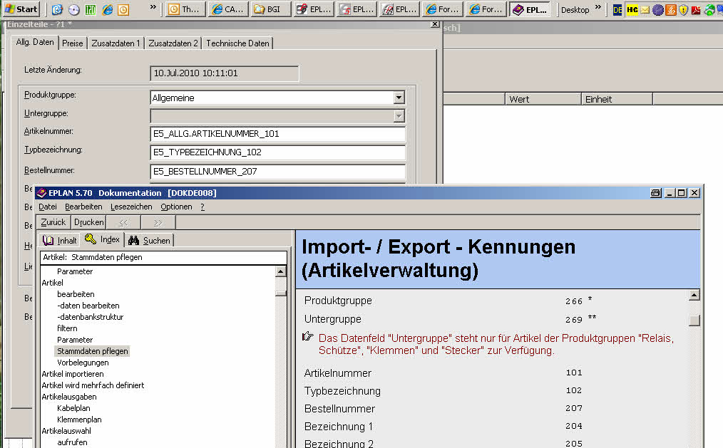

Gibt es irgendwo eine Zuordnungstabelle, aus der ich die Kennzeichnungen von Eigenschaften für P8 entnehmen kann, wenn ich die aus 5.70 habe?

Ich aktualisiere eine Eplan Kopplung zu einem PDM System von 5.70 auf P8. Diese Kopplung beinhaltet einen Artikelimport und eine Stücklistenausleitung nach Suchkriterien.
Dazu muss ich Eigenschaften übertragen, die jetzt in P8 aufgrund der Vielzahl nicht mehr so eindeutig sind wie vorher.
Da ich annehme, dass jede 5.70 Eigenschaft in P8 ihren direkten Gegenwert hat, habe ich genau diese Frage gestellt.

Ich hatte das mal gemacht. Und zwar wie folgt. Du legst in Eplan5 jeweils ein Artikel (pro Produktgruppe) an mit den entsprechenden Kennungen (siehe Bildchen, Kennungen stehen in der OH) als Musterartikel. Diese Artikel importierst Du in die P8 Artikelverwaltung. In P8 stehen zu den Eigenschaften die IDs ebenfalls in der OH... Damit hätte man einen "quasi" Vergleich...

ImpExpFormate_W3Artikel_Verw.pdf
Es gibt dazu ein PDF Dokument von Eplan mit dem Namen "Ex- und Importformate für die Eplan-Artikelverwaltung"

Guter Vorschlag, vielen Dank!
