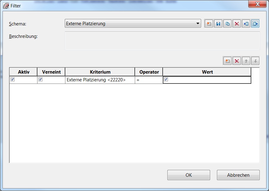

Hallo an alle,
möchte meine Bauteile vom Schaltschranknavigator auf meine Montageplatte absetzen, funktioniert auch.
Möchte aber, dass ich im Schaltschranknavigator nur Bauteile angezeigt bekomme, die auch in der Artikelverwaltung nicht als externe Bauteile gekennzeichnet sind.
Gibt es hierzu einen Filter o.ä?
MFG
ALMS

erstellt am: 09. Jul. 2010 11:39    Editieren oder löschen Sie diesen Beitrag!  <-- editieren / zitieren -->   Antwort mit Zitat in Fett Antwort mit kursivem Zitat    Unities abgeben: 1 Unity (wenig hilfreich, aber dennoch)2 Unities3 Unities4 Unities5 Unities6 Unities7 Unities8 Unities9 Unities10 Unities Nur für ALMS 10 Unities + Antwort hilfreich
