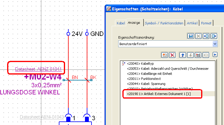

gibt es eine Möglichkeit das Datenblatt direkt mit dem Symbol als Hyperlink z.B. zu verbinden? Habe das datenblatt schon als externes Dokument in der Artikelverwaltung angehängt und kann es über den Artikelstammdaten-Navigator abrufen. Aber würde gerne später aus dem generierten PDF-File dierkt das Datenblatt aufrufen ohne seperatem Hyperlink.

Du kannst dir beim Symbol unter Anzeige das Externe Dokument anzeigen lassen <20190_1>Artikel:Externes Dokument 1[1]
