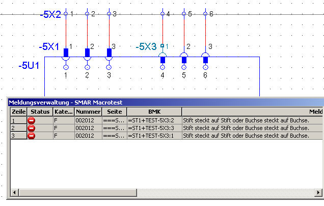

ich habe folgendes Problem und steh dabei wohl auf dem Schlauch.
Wie ihr im Bildchen sehen könnt, möchte ich einen Stecker auf das PNOZ zeichnen. Am PNOZ sind Geräteanschlüsse mit Stiftseite verwendet und ich habe einfach mal einen Stecker mit Buchsenkontakt angeschlossen. Beim Prüflauf wird mir aber diese Meldung ausgegeben und ich verstehe nicht was ich da jetzt tun soll. Oder mache ich grundsätzlich irgendwas falsch?
Das PNOZ Makro habe ich übrigens aus dem DataPortal.

Da könnte etwas mit der Funktionsdefinition nicht stimmen...

Hallo Bernd,
wie müsste die denn aussehen, damit es keine Fehlermeldung gibt?

Hallo ÄhPlaner,
sind das auf dem PNOZ Geräteanschlüsse (mit Stecker-Symbolik) oder "echte" Stecker? Wenn's Stecker wären, dann würde auch eine Fehlermeldung kommen. Nämlich das die Steckerdefinition fehlt.

Original erstellt von ÄhPlaner:
Hast Du nur die Grafik des Symbols geändert (von Stift auf Buchse)? Oder auch die Funktionsdefinition?

das sind am PNOZ Geräteanschlüße un dals Stecker das Standardsymbol von EPlan, ohne dass ich irgendwas an den Definitionen geändert habe. Habt Ihr das Problem nicht? Wie macht ihr sowas? Ist doch eigentlich nichts besonderes.

schaut Euch mal das Bildchen an. Ich habe da mal einen ganz einfachen Gerätekasten gezeichnet, 6 Geräteanschlüsse (3Stifte und drei Buchsen), daran dann entsprechende Stecker drangemacht und die Auswertung laufen lassen. Die Fehler betreffen nur die Geräteanschlüsse mit Stiftkontakten. Alles die Standardsymbole von EPlan, ohne irgendwelchen anpassungen bez. der Funktionsschablonen.
Jetzt weiß ich wirklich nicht mehr wieter, ich werde mal beim Support anrufen und mit denen genau das durchspielen, was ich hier vorgestellt habe. Es sei denn jemand von Euch hat doch noch eine Idee.

So,
eben hat der Supporter zurückgerufen.
Seine Antwort war, dass es da einen Fehler in der Prüfroutine gibt und dieser Fehler vermutlich in der Version 2.0 so nicht mehr vorkommt.
Das nutzt mir nichts, denn wir arbeiten mit der V1.9.11.
Ich hoffe nur, dass es hier für die bestehende Releaseversion eine Lösung geben wird.
Aber mir wurde schon mal gesagt, dass die V1.9.11 nicht mehr weiter mit Hotfixes versorgt wird, da die V2.0 ja bald rauskommt. Und was mache ich bis dahin? So etwas ärgert mich maßlos, die Kunden auf die neue Version hintrösten ist aus meiner Sicht einfach schlechter Service.
