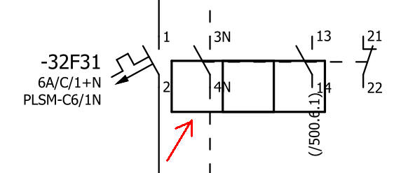

Bei allen Leitungsschutzschaltern mit Hilfkontakten (siehe Anhang HK+LSS) werden drei kleine Quadrate rund um den N-, S- und Ö-Kontakt gelegt. Das ist aber nur bei PDFs so, die ich unter "Seite -> Exportieren -> PDF" erstellt habe. Im Stromlaufplan gibt es diese Quadrate nicht - auch nicht unsichtbar gezeichnet.

zu 2) Ist das ein originales Symbol von Eplan?

zu 2)
Ja sind alle originale Symbole von Eplan 1.9.11

zu 2) Ok... meine Frage war nicht präzise    Nenne mir doch bitte einen Symbolnamen. Dann kann ich das mal probieren...

Problem 2 ist gelöst. Der Fehler wurde in der V2.0.5 behoben.
