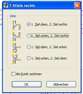

da ich mich gerade mit V2.0 beschäftige, habe ich einen nervigen Fehler entdeckt.
Zwar bei den T-Stücken einfügen mit Abfragedialog, wenn ich zb. das linke T-Stück nehme davon die 2.Variante mit der Tastatur auswähle (Cursor-Tasten) und einfüge, funktioniert alles normal. Doch beim 2.mal wenn ich das selbe T-Stück wieder wähle ist die Punktmarkieren bei der 1. Variante aber die Cursor-Markierung ist bei der 2.Variante, die ich zuletzt verwendet habe (siehe Bild). Wenn ich jetzt also mit den Cursor-Tasten zur 2.Variante runter klicke, überspringt er mir die 2.Variante und bin gleich bei der 3.Variante.
Und das wird nervig mit der Zeit. Bei 1.9 hat es hervorragend funktioniert.

Hallo Michi,
kann den Fehler bestätigen, mach bitte eine Meldung an den Beta-Support.

habe ich schon weggeschickt.
