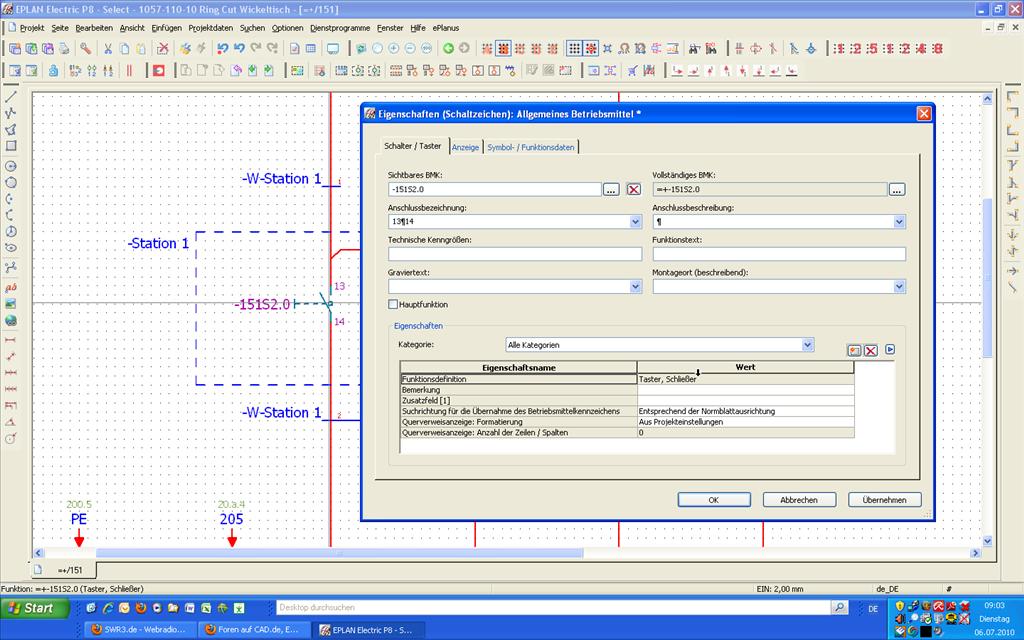

Guten Morgen Gemeinde,
habe mal wieder ein kleines Problem:
ich hätte gerne ,das der Taster das vollständige BMK (-Station1-151S2.0), das sichtbare BMK nur (-151S2.0)sein soll.
Welchen Haken habe ich mal wieder vergessen.
Gruß Uli

Hy,
das hängt denke ich damit zusammen, dass du hier bei den strukturen definiert hast, das der einbauort verwendet ist - den wirst du aber vermutlich an einer anderen stelle brauchen ?

Schau einmal bei Projekteigenschaften - Struktur - [Weitere...]
Ist der Haken bei Verschachtelung (Kennzeichen) - Allgemeine BMK drin?

das "+" und das "=" wird dir halt trotzdem erhalten bleiben - da kann man sich dann noch mit blockeigenschaften spielen - um nen string nach wunsch zu erhalten...

hallo bbe-bac,
genau da fehlte der Haken !
