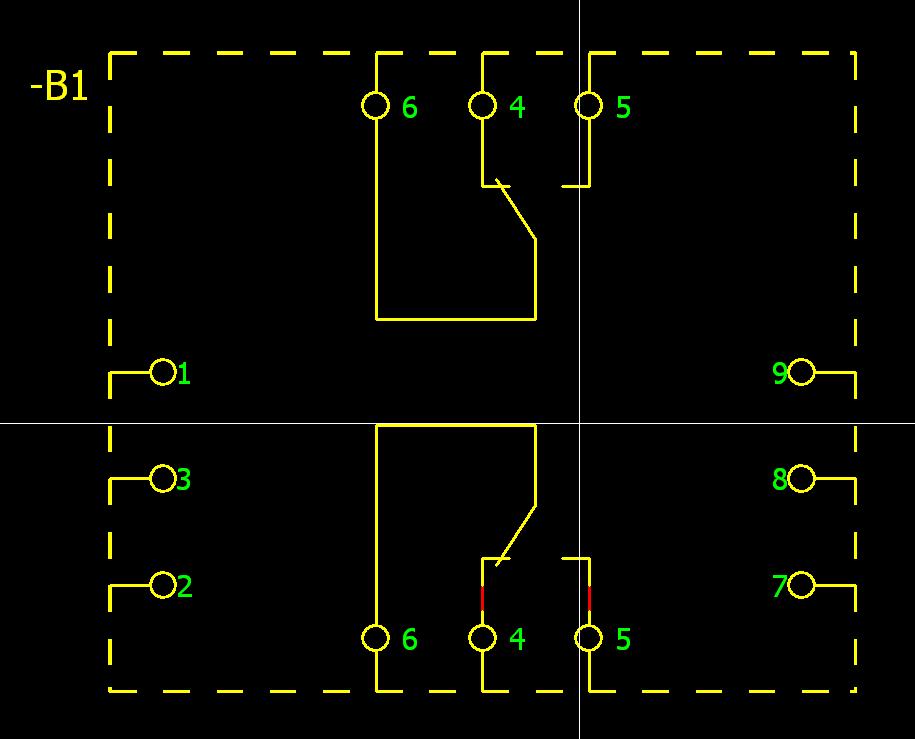

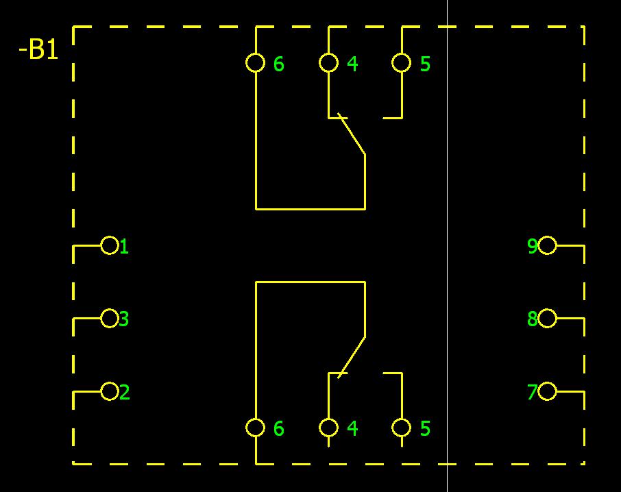

ich war gerade am Gerätekasten zeichnen. Dabei ist mir aufgefallen das ich bei einem Wechsler wenn ich die Geräteanschlüsse 4 und 5 drehe ich eine rote Linie bekomme wenn ichs wie auf Screen Gerät.jpg habe habe ich keine rote Liniem, kann mir jemand erklären woran das liegt und warum das so ist?

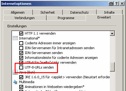

keine Umlaute im Dateinamen.

Die roten Linien sind Autoconnectinglinien. D.h., diese werden zwischen Anschlüssen von Symbolen automatisch erzeugt.
Du siehst sie deshalb nur in einer Variante da einmal der grafische Strich (des Gerätenaschlusses) je nach Anschluß länger bzw. kürzer ist.

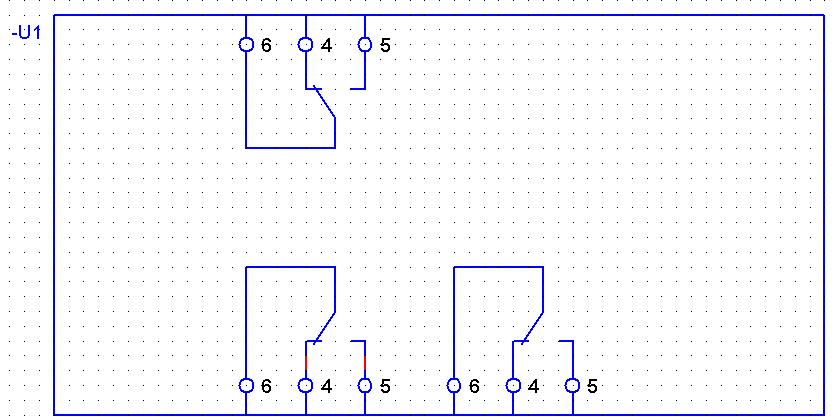

So hab mal die Bilder angehängt, dann überlagert das wohl wirklich nur die rote Linie. Hab dann nochwas, wenn ich den Wechsler auf der linken Seite einbau bleibt die linie an der wurzel rot woran liegt das?

ich denke, er als MOD konnte die Anhänge einsehen, obwohl ein Umlaut drinne war....
Bei vielen ist es andersrum

So ist das...    oder im IE das Häkchen entfernen (siehe Bildchen)...

Ich habe gedacht das ich das mit dem Autoconnecting verstanden habe, aber vlt belehrst du mich ja jetzt des besseren
Wenn ich den Wechsler nach links verschiebe das auf Pin 5 die Wurzel liegt und die beiden anderen Kontakte auf 6 und 4 liegen sind alle Linien rot, warum ist das so und warum ist wenn die Wurzel auf 6 liegt die linie gelb?

Die Linie ist nicht gelb sondern Du siehst nur die Autoconnectinglinien nicht da hier die Anschlüsse resp. die Grafik der Symbole (bei Dir in gelb) die Autoconnectinglinien (in rot) "überlagern".
Ziehe mal den Wechsler einen, oder zwei Schritte nach oben bzw. nach unten. Dann siehst Du wieder die Autoconnectinglinie (in rot)...
Um es mal zusammenfassend zu sagen. Hier ist alles in Ordnung und es läuft nichts falsch...

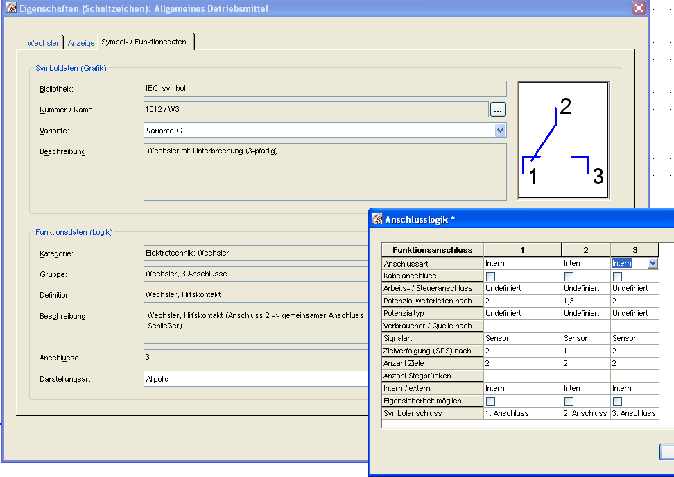

Hallo Rico,
Das ist ein Bug in P8.
Die Geräteanschlüsse sind in der Anschlusslogik (kurzer Strich) bei der Anschlussart auf intern gestellt. Der Wechsler ist überall auf Âder/Draht gestellt. Bei dem oberen Wechsler stellt Eplan die Verbindungen automatisch als "Intern" (Ebene EPLAN510) dar. Wahrscheinlich hat bei dir die Ebene EPLAN510 die gleiche Farbe wie deine Symbolebene (EPLAN300). Der Bug ist das P8 dies nicht automatisch auch bei dem unteren Wechsler macht. Du musst bei dem unteren in der Anschlusslogik nur die Anschlussart auf intern stellen.
