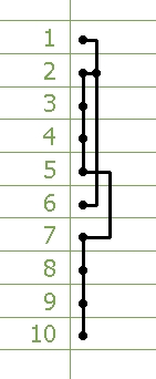

Ich habe in einem Schaltschrank ein 24V Netzteil das mehrere Geräte versorgt. +24V vom Netzteil ist an einem eigenen Klemmleistenblock angeschlossen und 0V ist auch an einem eigenen Klemmleistenblock angeschlossen.
Von diesen 2 Klemmleistenblöcken aus werden die 24V bzw. 0V an die einzelnen Geräte verteilt.
In EPlan habe ich jetzt auf der Seite "Einspeisung" das Netzteil plaziert, an die beiden Ausgänge (24V/0V) zwei Klemmen angeschlossen ("-X1 1" und "-X2 1") und an den Klemmen zwei Abbruchstellen ("L24+" und "L24-").
Die einzelnen Geräte die jetzt versorgt werden sollen befinden sich alle auf extra Seiten.
Wenn ich jetzt z.b. die 24V an ein Gerät angeschlossen habe dann habe ich eine Abbruchstelle eingefügt (BMK: "L24+") an die habe ich dann eine Klemme angefügt ("-X1 2") und dann die Klemme mit dem 24V Anschluss des Gerätes verbunden.
Problem: Wenn ich jetzt den Klemmenplan generieren lasse dann werden die Brücken ziemlich chaotisch gesetzt (siehe Bild im Anhang).
Eigentlich müssten alle Klemmanschlüsse mit einer einzigen durchgehenden Brücke verbunden sein.
Was mache ich da falsch?

So wie das aussieht, hast du eine direkte Verbindung von :2 nach :6.
Ich versuche das immer so hinzubekommen, das auch mit den Abbruchstellen alle Klemmen der Reihe nach miteinander verbunden sind.

Danke für die schnelle Antwort.
Ich habe dadurch einen fehler in meinem Projekt entdeckt.
Und zwar bei dem Netzteil habe ich eine "ausgehende" Abbruchstelle erstellt und bei den Geräten mehrere "eingehende" Abbruchstellen.
EPlan will aber immer eine "eingehende" und eine "ausgehende" Abbruchstelle haben und dazwischen soll ich mir dann meine Spannung abgreifen.
Die Verbindung zwischen der "eingehende" und der "ausgehende" Abbruchstelle Symbolisiert also die Brücke in meinem Klemmleistenblock. (Eine eigentlich nur wenige centimeter lange brücker wird so mehrere meter über alle seite verteilt dargestellt)
Allerdings wird so der Schaltplan schnell recht unübersichtlich und außerdem sind im Klemmenplan zwar jetzt alle Klemmen miteinander Verbunden aber auch nicht wirklich sinnvoll sondern kreuz und quer.
Ich werde mal probieren ob ich eine bessere Lösung finde.

Naja jetzt gehts einigermaßen, kleines Problem habe ich noch und zwar werden die Anschlussbezeichnungen meiner Geräteanschlüsse nicht in der Klemmenplan-Auswertung angezeigt.
Woran kann das liegen?
(Die Anschlussbezeichnungen von eingefügten bauteilen werden richtig angezeigt)

Sehr wahrscheinlich daran, das du die "Dinger" verkehrt herum eingefügt hast.
Die sind nämlich auf das 4mm Raster ausgelegt.
Ruf mal einen davon auf und geh in den Tab Symbol-/Funktionsdaten.
Dort klicke unten rechts auf Logik....
Da wirst du sehen, das standardmässig Anschluss 1 auf Anschlussart Ader/Draht und Anschluss 2 auf Intern steht.
Das ist der Grund, das du keine richtige Auswertung bekommst.
Drehe den Anschluss oder tausche die Anschlussart, dann passts.

Danke hat funktioniert... bei den zweiseitigen Geräteanschlüssen, ich habe aber noch ein paar einseitige die noch nicht angezeigt werden und drehen kann man die ja nicht
nairolf
Elektroingenieur
Beiträge: 1995
Registriert: 21.01.2006
EPLAN Fluid Addon
erstellt am: 29. Jun. 2010 10:47    Editieren oder löschen Sie diesen Beitrag!  <-- editieren / zitieren -->   Antwort mit Zitat in Fett Antwort mit kursivem Zitat    Unities abgeben: 1 Unity (wenig hilfreich, aber dennoch)2 Unities3 Unities4 Unities5 Unities6 Unities7 Unities8 Unities9 Unities10 Unities Nur für Scarab 10 Unities + Antwort hilfreich
Man kann Symbole sehr wohl drehen, in dem man auf der Registerkarte "Symbolfunktionsdaten"
eine andere Symbolvariante wählt.
Nur:
Bei einseitigen Geräteanschlüssen nutzt das Drehen nichts, da Du
ja sonst das Ende ohne Anschlusspunkt haben würdest.
Stell doch mal ein Seitenmakro rein von der betroffenen Seite, wo
Klemmenziele Geräteanschlüsse sind und nicht im Klemmenplan als Ziel angezeigt werden.
Ist im Anhang.

Stell mal deine Klemmen von Darstellungsart Einpolig auf Allpolig um.
Du bekommst nur von allpoligen Klemmen eine vernünftige Auswertung.

Danke, funktioniert!
Ich habe einen 132 Seiten "BeginnersGuide" von P8 und da auch herein geschaut aber mir ist nicht nützliches dort aufgefallen.
jetzt weiß ich ja worauf ich aschten muss
