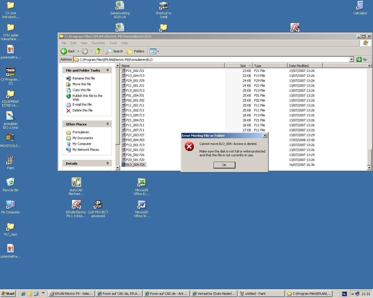

erstellt am: 24. Jun. 2010 21:40    Editieren oder löschen Sie diesen Beitrag!  <-- editieren / zitieren -->   Antwort mit Zitat in Fett Antwort mit kursivem Zitat    Unities abgeben: 1 Unity (wenig hilfreich, aber dennoch)2 Unities3 Unities4 Unities5 Unities6 Unities7 Unities8 Unities9 Unities10 Unities
verdmd  , die fehlerhefte .f26 File ist wieder zuruck in die Mappe C:\Program Files\EPLAN\Electric P8\Formulieren\ELO aufgesteigt und wieder kan ich sie nicht deleten ?????? Vielleicht brauche ich administrator rechte?
Auch mit Stammdaten>formular kan ich diese nicht öffnen. zuerst zagt der PC das dieses File readonly ist aber es ist nicht so. Diese File is auch viel zu gross 200Kb
was ist hier los?

Beiträge: 15740
Professional
2.7.x
Expertenmenü :)
erstellt am: 25. Jun. 2010 15:33    Editieren oder löschen Sie diesen Beitrag!  <-- editieren / zitieren -->   Antwort mit Zitat in Fett Antwort mit kursivem Zitat    Unities abgeben: 1 Unity (wenig hilfreich, aber dennoch)2 Unities3 Unities4 Unities5 Unities6 Unities7 Unities8 Unities9 Unities10 Unities Nur für kolonelvonklink 10 Unities + Antwort hilfreich
NGfi.Symbol_tauschen_variabel_.zip
Hallo Stefan,
@Verwendung
Siehe Bildchen und XML-Schema...
@ELO-File
Es scheint korrupt zu sein...

erstellt am: 25. Jun. 2010 19:57    Editieren oder löschen Sie diesen Beitrag!  <-- editieren / zitieren -->   Antwort mit Zitat in Fett Antwort mit kursivem Zitat    Unities abgeben: 1 Unity (wenig hilfreich, aber dennoch)2 Unities3 Unities4 Unities5 Unities6 Unities7 Unities8 Unities9 Unities10 Unities
Hallo Bernd,
@Verwendung: keine probleme mehr, Danke
@ELO-File: Heb diese mit administator rechte löschen künnen. Das synchronisieren an sich gebt kein problem mehr aber
@Symbolbibliotheken Es gibt nog immer kompatibilitätsprobleme  (sehe anhang) nur in dieses alte project.
