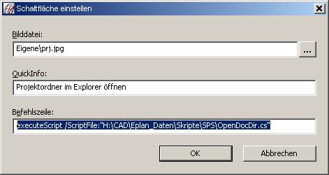

wir haben im Benutzerzusatzfeld 5, für jedes Projekt einen Pfad hinterlegt, indem Dokumentationen liegen.
Kann ich irgendwie per Script bzw. Toolbar, dirket den Explorer mit dem in diesem Feld angegebenen Pfad öffnen?
Wäre sehr hilfreich für uns, vielleicht hat ja jemand eine Idee?

erstellt am: 21. Jun. 2010 20:09    Editieren oder löschen Sie diesen Beitrag!  <-- editieren / zitieren -->   Antwort mit Zitat in Fett Antwort mit kursivem Zitat    Unities abgeben: 1 Unity (wenig hilfreich, aber dennoch)2 Unities3 Unities4 Unities5 Unities6 Unities7 Unities8 Unities9 Unities10 Unities Nur für ÄhPlaner 10 Unities + Antwort hilfreich
Hallo !
Also so aus dem Kopf glaube ich, daß per Script das Lesen von Projekteigenschaften nicht möglich ist
und das der API vorbehalten bleibt...
Man kann sich aber einen Umweg bauen:
Alternative 1:
Per Script zuvor ein Beschriftungsschema starten, welches die
gewünschte Projekteigenschaft mit dem Pfad enthält.
Danach diese exportierte Datei einlesen und den Pfad an den Explorer-Prozess übergeben...
Alternative 2:
Direkt per Script die ProjectInfo.xml im Projektverzeichnis parsen und
den gesuchten Wert auselesen und den Pfad an den Explorer-Prozess übergeben...
Also: geht per Script

erstellt am: 23. Jun. 2010 08:34    Editieren oder löschen Sie diesen Beitrag!  <-- editieren / zitieren -->   Antwort mit Zitat in Fett Antwort mit kursivem Zitat    Unities abgeben: 1 Unity (wenig hilfreich, aber dennoch)2 Unities3 Unities4 Unities5 Unities6 Unities7 Unities8 Unities9 Unities10 Unities Nur für ÄhPlaner 10 Unities + Antwort hilfreich
OpenDocDir.zip
im Anhang findest du was du suchst.
Das Script entpacken und ähnlich dem Bild per Button aufrufen.
Gib bitte Rückmeldung ob der Spaß so bei dir funktioniert, klappt bei mir unter XP ohne Probleme.
//edit
Nicht von der Quickinfo im Bild verunsichern lassen, das Skript sollte das tun was du möchtest.

erstellt am: 24. Jun. 2010 08:47    Editieren oder löschen Sie diesen Beitrag!  <-- editieren / zitieren -->   Antwort mit Zitat in Fett Antwort mit kursivem Zitat    Unities abgeben: 1 Unity (wenig hilfreich, aber dennoch)2 Unities3 Unities4 Unities5 Unities6 Unities7 Unities8 Unities9 Unities10 Unities
Hallo chicken,
vielen Dank, funktioniert bei mir super. Jetzt noch ein paar kleinere Anpassungen und fertig.
