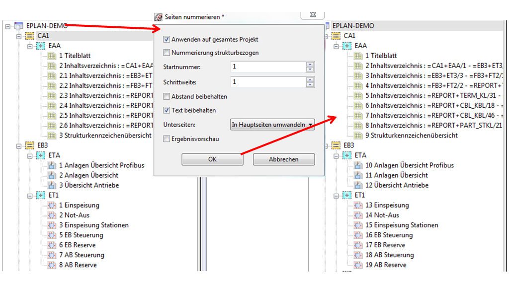

Man kann alle Seiten durchgängig (auch SKZ übergreifend) nachnummerieren
(Bild "Seiten_durchgaengig_nummerieren.jpg")

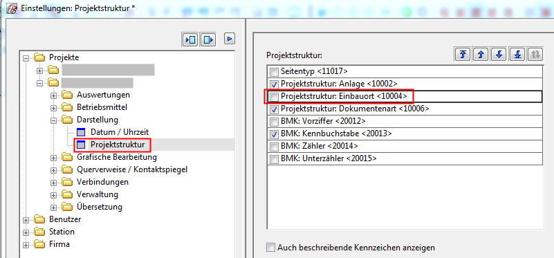

Wenn man den Ort z.B. nur im Seitennavi nicht sehen möchte
(Bild "Einbauort_in_Seitennavianzeige_unterdruecken.jgp")

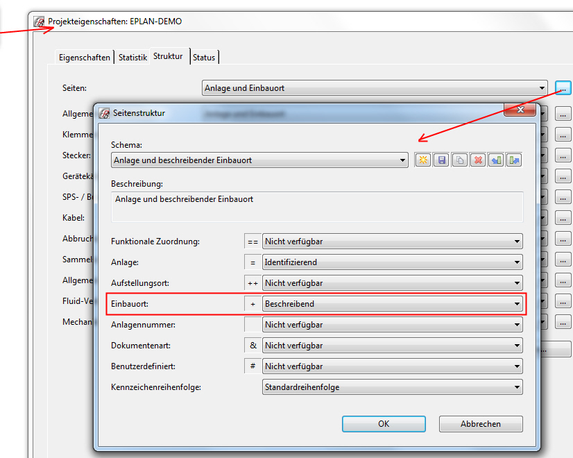

Man kann auch sein Projekt so einstellen, daß für Seiten
der Einbauort nur beschreibenden Charakter hat (das geht aber nur, wenn in dem Projekt noch keine
Seiten enthalten sind, also am Besten ein leeres Projekt anlegen, und dann die Seiten rüberkopieren).
(Bild "Seitenstruktur_beschreibender_Einbauort.jpg")
