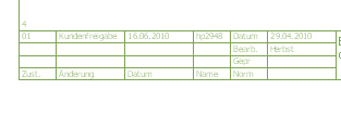

ich habe ein Problem mit der Versionierung der Schaltungsunterlagen. Wenn ich meinen Plan erstellt habe, gebe ich diesen meinen Kunden weiter. Wenn dann der Kunde sein o.k. gibt, muss ich anschließend den Plan mit Stand (Index) 01 u. Änderungsgrund "Kundenfreigabe" revidieren bzw. abschliessen. Sollte irgendwann einmal ein Bauteil hinzu kommen oder getauscht werden, wird wieder eine neue Revision mit Stand 02 erzeugt.
Wie stelle ich das an? Habe schon einige Zeit damit verbracht u. komme zu keinem vernünftigen Ergebnis.

Hallo Peter,
Du findest hier eine kleine Anleitung zur Revisionsverwaltung. Vielleicht hilft Dir das schon einmal weiter...

vielen Dank für die Anleitung. Leider bezieht sich die auf S. 4 beschriebenen "Einstellungen-Firma-Revision" auf den Projektvergleich u. nicht auf der Änderungsverfolgung (ist leider auch in der Betaversion 2.0 nicht möglich).
Mein Problem ist aber immer noch, dass ich die Schaltungsunterlagen mit dem Index 01 ausliefern muss, obwohl keine Änderungen vorgenommen wurden. Für den Kunden bedeutet der Stand 01, von Ihm freigegebenen Unterlagen.

Warum machst Du nicht einfach eine Revision 01 auf das Projekt was Du auslieferst?
