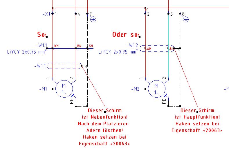

Bei dem Kabel W5 sieht es anders aus wie bie W4. Wie bekomme ich die Kästechen und die Dreiecke zusammen. Adern neu vergeben keine Lösung.

Am einfachsten gehst du auf das Kabel und machst beim Artikel ne Geräteauswahl. Dort nimmste ienfach genau das selbe Kabel (wird wahrscheinlich noch ausgewählt sein) und drückst einfach ok.
Der vergibt die dann automatisch.
Wenn das nicht hilft, würde ich mal schauen ob auch der das richtige BMK hat.

Probier einmal aus dem Schirm von -W5 die Verbindungsdefinitionen herauszulöschen.
Dann sollte es normal passen.

Ja nach dem ich im Schirm die Verbindungsdef. gelöscht habe funktioniert es. Muss das so sein oder wie macht man es richtig ?

Das ist folgendermaßen:
Wenn der Schirm alleine Hauptfunktion ist/wird, dann lass die Verbindungsdefinitionen wo sie sind.
Wenn du aber vorher weisst, du brauchst eine Kabeldefinition mit Schirm, dann zeichnest du zuerst den Schirm, vergibst dem das BMK des Kabels und machst ihn zur Nebenfunktion und löschst die Verbindungsdefinitionen weg.
Anschliessend ziehst du dann deine Kabeldefinition über alle Adern mitsamt der Schirmader.

Anbei noch ein Bildchen.

Hallo Backi,
deine vorgehensweise ist der "offizielle" Weg den Eplan vorgibt.
Aus Anwendersicht finde ich das unpraktikabel, zeitaufwändig, fehleranfällig und ein Rückschritt gegenüber Eplan5.
Wie immer die Aussage vom Support:
Mann ist natürlich mal wieder der einzige der sich eine Verbesserung
bei der Handhabung geschirmter Leitungen wünscht.
Meiner Meinung muss EplanP8 den Schirm sebstständig zuordnen.

Tja nu, zeig mir was besseres dann nehme ich das gerne an.
Wie das in Eplan 5 war kann ich nicht sagen, weil ich nicht vorbelastet bin.
Im Gegensatz zu dem Programm mit dem ich vorher gearbeitet habe ist P8 auf jeden Fall ein Quantensprung.

was besseres kann nur Eplan anbieten.
Die Abschirmung sollte selbstständig erkannt werden.
Wenn ein Schirm gezeichnet wird, dürfte in der Geräteauswahl nur Kabel mit Schirm angeboten werden, oder nicht ?
Warum zeichnet man sonst die Abschirmung an das Kabel ?
