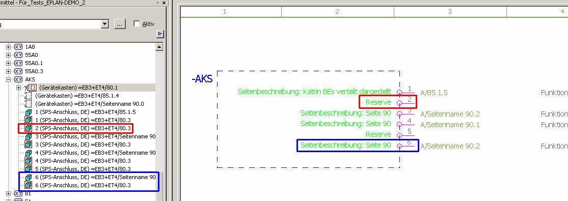

ich benötige mal wieder die Hilfe der Experten. Ich habe leider nichts passendes im Forum und auch nicht in Bernds Schlauem Büchlein-Blockeigenschaften gefunden.
Ich habe auf einer Übersichtsseite einen Gerätekasten als Hauptfunktion gezeichnet.
Nun möchte neben den Querverweis die Seiteneigenschaften der Nebenfunftionen stehen haben(siehe Bild BE) und wenn es keinen QV gibt sollte Reserve stehen.
Hat einer von euch eine Idee wie ich es machen kann.
Gruß Katrin

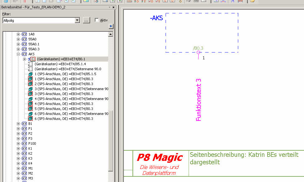

Ich habe mal ein bißchen gespielt...
Anbei ein paar Bilder sowie ein Seitenmakro (3 Seiten) mit dem Beispiel. Probiere mal bitte ob das in etwa ist was Du Dir vorstellst...
Bei Fragen... na Du weißt ja...

Hallo Bernd,
das sieht echt super aus.
Jetzt muß ich es nur noch in mein Projekt bekommen, kopieren geht leider nicht, da ich Blockeigenschaft1 schon verwendet habe.

Hallo Bernd,
du kannst jetzt ruhig sagen typisch Frau - wollen mehr als sie sagen.
Ich wollte die Seitenbeschreibung vom Einbauort des Nebenelementes.

Da muß ich doch noch einmal nachfragen: die Seitenbeschreibung der Seite wo das Nebenelement platziert ist oder doch die Beschreibung des Einbauortes wo das Nebenelement platziert ist?

Also Bernd ich meine
ich möchte die Beschreibung von
Projektdaten -> Strukturkennzeichen-Verwaltung -> Einbauort -> Beschreibung
verwenden und das ganze vom Nebenelement.
Ich hoffe jetzt ist es etwas klarer.
