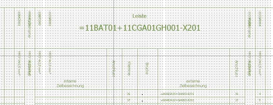

Mahlzeit,
im Standard-Klemmenplan befinden sich die externen Ziele links und die interne Ziele rechts. Der Kunde möchte dies nun gedreht haben. Habe alles getauscht.
Leider schreibt der mir nun die Platzhalter für die Kabel + Anschlüsse aus dem Datenbereich der Kabeltabelle falsch hinein.
Sehe ich das richtig, das der Datenbereich-Kabeltabelle (intern) immer nach oben und der Datenbereich-Kabeltabelle (extern) immer nach unten geschrieben wird? Wie verhindere das, bzw. wie kann ich das Drehen?
(siehe Grafik)
Liebe Grüße
Alex

Du musst in den Eigenschaften deines Formulares bei <13039> und <13041> (= Kabeltabelle: Abstand Datenbereich intern/extern) bei dem Zahlenwert jeweils das Vorzeichen ändern.

Das funzt schon mal - Danke.
Aber wie ändere ich die Kabelanzahl?? Standardmäßig ist 4 und 8 eingestellt. Egal was ich mach, der speichert das im Formular nicht! Nach Wiederöffnen stehen die alten Zahlen drin.

Änderst du die Eigenschaften <13038> Kabeltabelle: Kabelanzahl intern und <13040> Kabeltabelle: Kabelanzahl extern oder was anderes?
Abspeichern und Datenabgleich nicht vergessen.

Habe sowohl <13030> und <13032> als auch <13038> und <13040> geändert. Ich kann dort reinschreiben was ich will, der lässt das nicht da sondern trägt wieder die Standardzahlen ein.

Bin jetzt selber ratlos. In meinem Testformular funzt alles.
Bist du sicher, ob du dich beim Abspeichern oder Öffnen des Formulares nicht selber "austrickst" und immer dasselbe "alte" wieder öffnest?

Der speichert das Formular doch von alleine, wenn ich es schließe, oder hab ich da jetzt was verpennt??

Richtig.
Es gab da mal ein Problem wenn man "nur" Formulareigenschaften geänderte hatte aber das war m.W.n. in den 1.7 Versionen...

Ich meinte viel eher den Speicherort, also das Verzeichnis. Aber das isses dann wohl eher auch nicht.
Tja mir fällt nix ein.
