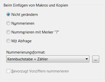

Hallo zusammen!
Ich hätte ne Frage zum Einfügen mit Ctrl+v.
Wenn man so zb. eine Klemme kopiert und dann einfügt, erschien bei mir immer ein kleiner Dialog, wo man auswählen konnte, wie die neue Klemme nummeriert werden soll (Gleiches BKM, Eins erhöhen, Mit Fragezeichen).
Aus versehen habe ich wahrscheinlich dann mal auf "immer diese Einstellung verwenden" geklickt.
Kann mir einer sagen, wo ich dies wieder ausschalten kann? Damit dieser Dialog wieder jedesmal bei Einfügen erscheint?
Besten Dank

Hallo Bernd,
danke für den Hinweis.
Unglücklicherweise erscheint das gewünschte Feld immer noch nicht :-/
Es wird einfach jedesmal der Zähler um eins erhöht und dann eingefügt.
Bin echt ratlos, da die von dir genannte Checkbox die Sache hätte beheben müssen.

Die Meldung ist ja nicht unterdrückt, sondern ist dort eine Auswahl getroffen worden, die keine Interaktion mehr erfordert. Zum Rücksetzen oder Ändern der vorherigen Auswahl unter Optionen -> Einstellungen -> Projekte -> Projekt -> Betriebsmittel -> Nummerierung (online) im unteren Bereich (siehe Bild) die Auswahl anpassen.
