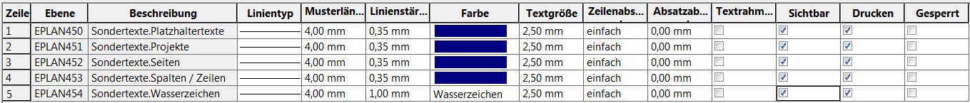

Hallo Leute!
hab ein Problemchen.
irgendwo habe ich vertippt!
also das Wasserzeichen bei Revision taucht nicht auf
obwohl alles eingestellt dass das dabei sein muss
in Ebenen habe ich nix gemacht in Ebene 454 steht "wasserzeichen"
in Revisionsverwaltung bei Optionen steht mein Text.
Wo fehlt was noch?
Zweites: wo kann ich Transparenz von Wasserzeichen (nicht als eigenschaften bei 454) einstellen?
wenn gibt es so was?

Das Wasserzeichen erscheint nur, wenn in einem Projekt, in dem eine neue Revision erzeugt wurde, auf einer Seite etwas verändert wird, was als Änderung erkannt wird. Es funktioniert also nicht beim Projektvergleich! Näheres zur Revisionsverwaltung findest überigens hier.
Wenn das Wasserzeichen trotzdem nicht erscheint, kann z.B. die Ebene so eingestellt sein, dass sie unsichtbar ist (siehe Bild).

Danke Ferenc!
es hat geklappt und funktioniert einwandfrei!
Morgen werde ich mich beschäftigen mit Einstellungen von Wasserzeicheneigenschaften Textart Grosse Winkel usw.
