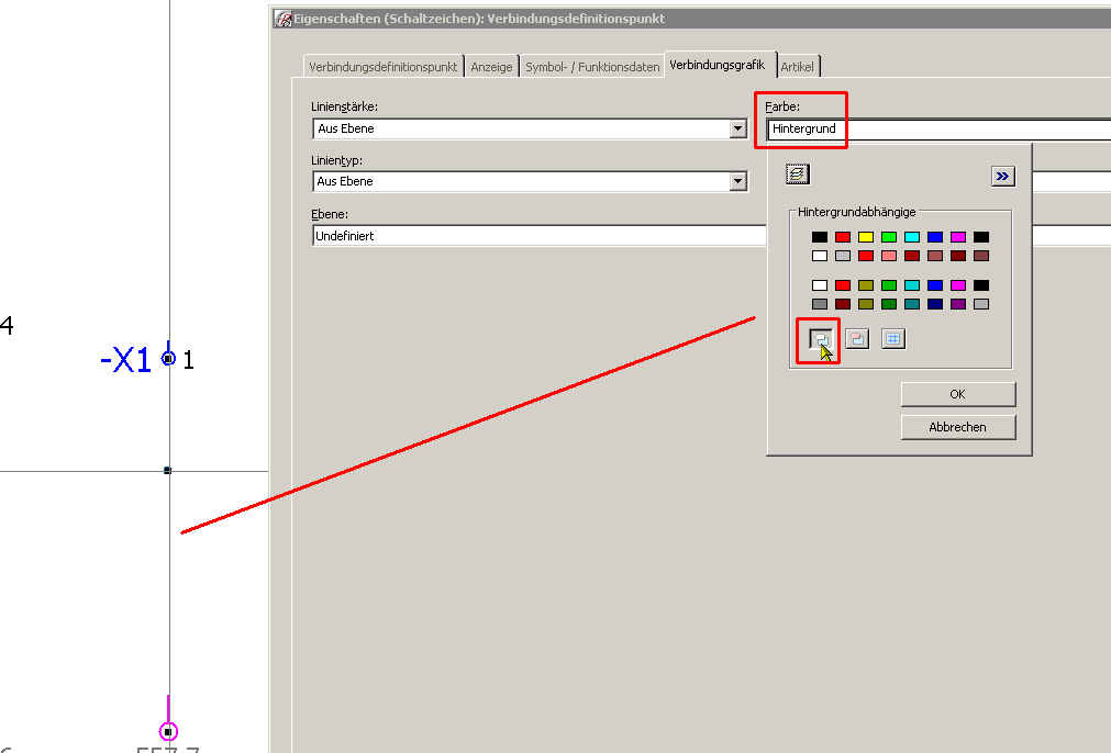

Hallo an alle,
wie kann ich eine Autoconnecting Linie auf unsichtbar setzen?
Mit dem Verbindungsdefinitionspunkt hat es nicht funktioniert!

Was hast Du genau vor? Unsichtbar oder unterbrechen?

unsichtbar, da Zielverfolgung!

Man könnte die Farbe auf den Hintergrund einstellen (siehe Bildchen)...

Hallo Bernd,
das hatte ich schon versucht, hat aber nicht geklappt.
Lösung: Im Makroprojekt funktioniert es nicht, muss im normalen Plan abgesetzt werden und duie Verbindungen aktualisieren, dann funktionierts!!

Hallo !
Nur zur Info:
In einem Makroprojekt exisiteren keine Verbindugen für EPLAN
(schau mal im Verbindungsnavigator nach), daher wirken sich z.B. keine
Einstellungen an Verbindungesdef-Punkten aus.
In der OH steht u.a.:
"In Makroprojekten gibt es keine Querverweise und es werden keine Verbidnungen erzeugt."
