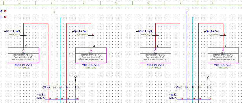

Guten Morgen,
kurze Frage zum Thema Kabel. Ich habe ein Kabel dessen einzelne Adern auf der Schaltplanseite (Zwecks Übersichtlichkeit) so verteilt sind, dass ich sie nicht alle auf einmal mit einer Kabeldefinition markieren kann.
Bisher habe ich jeder Ader eine Kabeldefinition zugewiesen und immer das gleiche BMK vergeben. Ich bezweifle jedoch das dies die gebräuchlichste und beste Lösung ist?!

Guten Morgen,
ich mach das auch so und habe keine Probleme. Du brauchst nur darauf achten, dass nur eine Kabeldefinition als Hauptfunktion markiert ist. Alle weiteren sind dann Nebenfunktionen.

Hallo BC
dies mache ich auch so. (siehe Bild)
Es gäbe noch eine andere Möglichkeit.
Sobald du das Kabel mit der ersten Kabeldefinitionslinie definiert hast, kannst du die einzelnen Adern aus dem Kabelnavi in die Schemaseite herausziehen. Dies hat dann allerdings den Nachteil, dass du anstelle von einer Kabeldef.-linie einfach eine Schrägstrich stehen hast. (oder dieses Symbol welches du per Bckspc-Taste auswählst.)

@Christof G
dein Tip hat mir weiter geholfen, ich habe ein Kabel mit 12 Adern, von dem 7 Adern auf zwei Seiten verwendet werden.
Vielen Dank für Deinen Tip
