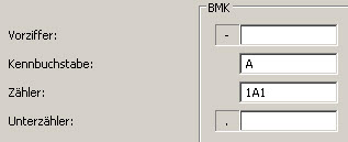

Mahlzeit,
ich habe folgendes Problem:
Ein Kunde hätte gerne Seitennamen wie z.b. A1,A2,A3,.... nun hat Eplan da nur ein Problem mit, da es das A des Seitennamen irgendwie als Kennbuchstaben erkennt. Somit wird bei der Automatischen Nummerierung aus z.b. A1F1 -> A1A1
Kennt ihr da n Möglichkeit Eplan mitzuteilen dass es den 1. Buchstaben nicht beachten soll, oder habt ihr n andre Idee?
Habs auch schon in der Beta versucht... gleiches Problem
Andreas

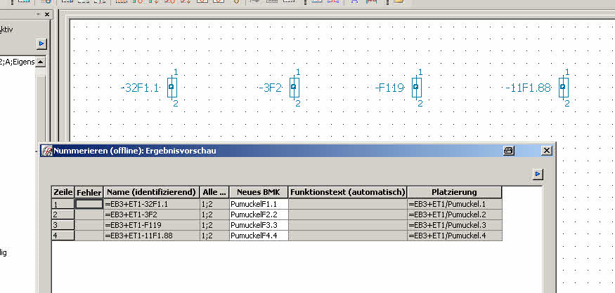

Ja in diesem Fenster sieht das so aus. Die On- und Offlinenummerierung stört das aber (wie im Bildchen zu sehen) nicht. Mußt Du mal bei Eplan konkret mit Beispielen nachfragen...

Joar auf dem 1. Blick passt es... aber nummier die Seite nochmal dann wirst du Sehn das es da ein Problem gibt... naja hab dem Support mal n Anfrage geschrieben sieht so aus äls hätte die heut wegen dem Feiertag frei... tja uns hier in Niedersachsen hilft dat nix weiter

Noch einmal möchte ich ja nicht nummerieren...    aber hast recht. Beim zweiten mal sieht es blaß aus. Mal sehen was der Support sagt. Ich (be)fürchte etwas was Du nicht hören möchtest...

So heute gabs die Antwort vom Support...geht nich!
Da kann man nix machen muss ich wohl von Hand nummerieren

zuerst das project erstellen mit seiten 1,2,3,4,5...
alles nummerieren un nacher die seiten die neue namen geben A1,A2, A3....  ?
