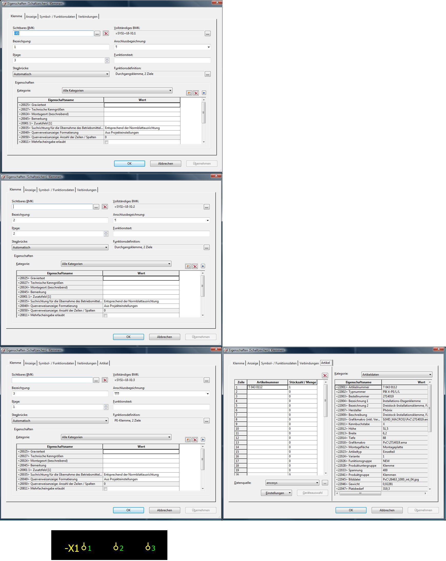

Guten morgen!
Ich verwende Dreistockklemmen von Phönix Typ: ST 2,5-PE/L/L
Die oberste Klemme hat die Bezeichnung -X1:1
Die mittlere Klemme -X1:2
Die untere PE-Klemme -X1:3
(Der Kunde wollte das so)
Wenn ich jetzt bei dieser Klemme die Ebenen vergebe erkennt EPLAN diese nicht als eine Dreistockklemme.
Ist ja auch klar haben ja alle eine andere Bezeichnung.
Gibt es trotzdem eine Möglichkeit diese drei Klemmen als eine Dreistockklemme zu definieren?
Oder wie kann ich diese drei Klemmen unter einem Stück einer Artikelnummer zusammenfassen?

erstellt am: 01. Jun. 2010 08:22    Editieren oder löschen Sie diesen Beitrag!  <-- editieren / zitieren -->   Antwort mit Zitat in Fett Antwort mit kursivem Zitat    Unities abgeben: 1 Unity (wenig hilfreich, aber dennoch)2 Unities3 Unities4 Unities5 Unities6 Unities7 Unities8 Unities9 Unities10 Unities Nur für SIngo 10 Unities + Antwort hilfreich
Ich arbeite mit 2.0. Hier gibt es die Möglichkeit Hauptklemme und Nebenklemmen, sowie bei Eigenschaften die Einstellung der Etagen. 0,1,2.... usw. Die Einstellung der Etagen ist auch in 1.9 möglich.

Morgen Ingo
Du platzierst deine 3Stock-Klemme ganz normal, dann weist du die entsprechende Ebene zu (PE=Ebene 1/mit Artikelregisterkarte), dann noch die Funktionsdefinition der jew. Ebenen & ab die Kirsche. Artikel liegt in unterster/1. Ebene.

wie ist das zu verstehen?
Scheitert es an den Ebenen, oder am BMK?(Soll -X1:1 das vollständige BMK sein, also 1 nicht die Klemmennummer?)
Das kann dann nicht gehen, ist mit Sicherheit auch so nicht gemeint. Falls Doch, musst Du aus der BMK und der Klemmennummer eine Anzeige basteln, die Klemme aber behandeln, wie gewohnt (-X1 = BMK; 1 = Klemmennummer)
Kann Dir gerne mal eine Blockeigenschaft basteln, falls ich das richtig verstanden habe.

erstellt am: 01. Jun. 2010 08:40    Editieren oder löschen Sie diesen Beitrag!  <-- editieren / zitieren -->   Antwort mit Zitat in Fett Antwort mit kursivem Zitat    Unities abgeben: 1 Unity (wenig hilfreich, aber dennoch)2 Unities3 Unities4 Unities5 Unities6 Unities7 Unities8 Unities9 Unities10 Unities
Eine Dreistockklemme wurde mit drei Klemmennummer versehen also:
-X1:1 -X1:2 -X1:3 (6 Anschlüsse)
Das soll auch im Plan so angezeigt werden.
Diese drei gezeichneten Klemmen sind aber eigentlich nur einen Artikel.
(Die Klemme gibt es ja nur einmal aber mit 6 Anschlüssen).
Wie vergebe ich jetzt am besten die Artikelnummer und woher weiß EPLAN das diese drei gezeichneten Klemmen eigentlich eine Klemme ist.
(Klemme, variable)

erstellt am: 01. Jun. 2010 08:43    Editieren oder löschen Sie diesen Beitrag!  <-- editieren / zitieren -->   Antwort mit Zitat in Fett Antwort mit kursivem Zitat    Unities abgeben: 1 Unity (wenig hilfreich, aber dennoch)2 Unities3 Unities4 Unities5 Unities6 Unities7 Unities8 Unities9 Unities10 Unities Nur für SIngo 10 Unities + Antwort hilfreich
Wenns so aussieht, dann müsste es klappen (wenn ich mich nicht irre)

erstellt am: 01. Jun. 2010 08:45    Editieren oder löschen Sie diesen Beitrag!  <-- editieren / zitieren -->   Antwort mit Zitat in Fett Antwort mit kursivem Zitat    Unities abgeben: 1 Unity (wenig hilfreich, aber dennoch)2 Unities3 Unities4 Unities5 Unities6 Unities7 Unities8 Unities9 Unities10 Unities Nur für SIngo 10 Unities + Antwort hilfreich
Genau, wie oben erwähnt.
Drei Klemmensymbole platzieren,
-X1:1 ist Ebene 1
-X1:2 ist Ebene 2
-X1:3 (=PE) ist Ebene 3
(Zumindest bei mir so - da gehen aber die Meinungen auseinander.)
Dann kriegt die Ebene 1 den Artikel. (Nur in der ist der Artikel-Reiter da, bei den anderen nicht.)
Und so weiter mit den restlichen Klemmen.

erstellt am: 01. Jun. 2010 08:48    Editieren oder löschen Sie diesen Beitrag!  <-- editieren / zitieren -->   Antwort mit Zitat in Fett Antwort mit kursivem Zitat    Unities abgeben: 1 Unity (wenig hilfreich, aber dennoch)2 Unities3 Unities4 Unities5 Unities6 Unities7 Unities8 Unities9 Unities10 Unities
Scheint zu funktionieren.
D.h. Eplan erkennt automatisch, dass die drei Klemmen zusammengehören.
Nur was ist wenn die drei Ebenen auf jeweils einer anderen Seite im Plan gezeichnet werden, funktioniert es dann auch?
Muss ich gleich probieren.

erstellt am: 01. Jun. 2010 08:54    Editieren oder löschen Sie diesen Beitrag!  <-- editieren / zitieren -->   Antwort mit Zitat in Fett Antwort mit kursivem Zitat    Unities abgeben: 1 Unity (wenig hilfreich, aber dennoch)2 Unities3 Unities4 Unities5 Unities6 Unities7 Unities8 Unities9 Unities10 Unities
Das verteilen von Zusammengehörigen Klemmen auf verschiedenen Seiten funktioniert bei mir leider nicht.
Es kann dann kein Artikel mehr eingegeben werden.
Gibt es dazu eine Lösung?

erstellt am: 01. Jun. 2010 08:59    Editieren oder löschen Sie diesen Beitrag!  <-- editieren / zitieren -->   Antwort mit Zitat in Fett Antwort mit kursivem Zitat    Unities abgeben: 1 Unity (wenig hilfreich, aber dennoch)2 Unities3 Unities4 Unities5 Unities6 Unities7 Unities8 Unities9 Unities10 Unities Nur für SIngo 10 Unities + Antwort hilfreich
funktioniert!!
Ebene 1 hat immer den Artikel.
Leg dir eine 3Stockklemme an, kopier dir dann die Klemme & platzier sie da, wo du sie brauchst.
Markier mal eine deiner klemmen geh auf Registerkarte Projektdaten->Klemmenleisten->Bearbeiten->dann siehst du, wie deine Klemmenleiste in P8 aufgebaut iast.

erstellt am: 01. Jun. 2010 09:08    Editieren oder löschen Sie diesen Beitrag!  <-- editieren / zitieren -->   Antwort mit Zitat in Fett Antwort mit kursivem Zitat    Unities abgeben: 1 Unity (wenig hilfreich, aber dennoch)2 Unities3 Unities4 Unities5 Unities6 Unities7 Unities8 Unities9 Unities10 Unities
Ja stimmt hab zwei mal die Ebene 3 vergeben und keine Ebene 1.
Wie kann die Anordnung der Klemmen im Editor verändert werden:
Siehe Anhang:
Zeile 1, 2, 3 --> ist jetzt in Ordnung
Klemme 19, 20, 21 gehören eigentlich zusammen werden aber nicht so dargestellt.

erstellt am: 01. Jun. 2010 09:13    Editieren oder löschen Sie diesen Beitrag!  <-- editieren / zitieren -->   Antwort mit Zitat in Fett Antwort mit kursivem Zitat    Unities abgeben: 1 Unity (wenig hilfreich, aber dennoch)2 Unities3 Unities4 Unities5 Unities6 Unities7 Unities8 Unities9 Unities10 Unities Nur für SIngo 10 Unities + Antwort hilfreich
markier mal beim bearbeiten die Zeile mit 16,17 bis 21. Dann rechte Taste, Mehrstockklemmen trennen, dann hast Du wieder unzusammenhängende Einzelklemmen.
Die kannst Du dann markieren und mit Maus oder den Tasten oben rechts verschieben bis die Reihenfolge passt.
Oder alles markieren, Mehrstockklemmen trennen, unten auf Sortieren, alles numerisch sortieren. Dann ist alles nach Nummern.)

erstellt am: 01. Jun. 2010 09:15    Editieren oder löschen Sie diesen Beitrag!  <-- editieren / zitieren -->   Antwort mit Zitat in Fett Antwort mit kursivem Zitat    Unities abgeben: 1 Unity (wenig hilfreich, aber dennoch)2 Unities3 Unities4 Unities5 Unities6 Unities7 Unities8 Unities9 Unities10 Unities
Danke.
Kann ich dann drei Klemmen wieder zu einer Mehrstockklemme zusammenfügen?
Ich glaub das funktioniert mit Bereich fixieren!

erstellt am: 01. Jun. 2010 09:21    Editieren oder löschen Sie diesen Beitrag!  <-- editieren / zitieren -->   Antwort mit Zitat in Fett Antwort mit kursivem Zitat    Unities abgeben: 1 Unity (wenig hilfreich, aber dennoch)2 Unities3 Unities4 Unities5 Unities6 Unities7 Unities8 Unities9 Unities10 Unities Nur für SIngo 10 Unities + Antwort hilfreich
Nö, lass mal.
Sobald Du aus dem Fenster raus gehst, wird der Kram automatisch verbunden, sofern die Klemmen in einer plausiblen Reihenfolge sind.
Edit: Deswegen sind die ja bei Dir so "zusammengeklebt". (Eplan hat einfach Klemmen die in der vorhandenen Reihenfolge passen, automatisch verbunden.

Danke an alle.
Problem erfolgreich gelöst!

Wie zählt man bei Mehrstockklemmen. Einstellung der Ebenen
0 1 2 3 oder
1 2 3 4

Original erstellt von ranku:
0 1 2 3 oder
1 2 3 4
1 2 3 ...
Aber wenn du das mal im Klemmennavi ausprobierst und dir da Mehrstockklemmen erzeugen lässt,
dann kommt das automatisch so raus.
"Normale" Klemmen mit nur einer Ebene bekommen demnach Ebene 0 zugewiesen.

Ist eine Klemme nur Einstöckig, dann Ebene 0.
Mehrstockklemmen werden durch Ebenen >= 1 gekennzeichnet. (-> 1,2,3...)
Ob die 1 oben oder unten ist, darüber streiten sich die Geister....

Original erstellt von mbabilon:
...Ob die 1 oben oder unten ist, darüber streiten sich die Geister...
Diese Entscheidung fällt ganz leicht.
Ich gehe jetzt mal davon aus, das die Klemmen zuerst im Navigator erstellt werden.
Wenn du die Klemmennummer 1 oben auf Ebene 3 brauchst, dann hast du mehr Arbeit.
Du musst nämlich die Klemmen anders sortieren und umnummerieren.

Sehe ich ähnlich
Bzw. das Beispiel Phoenix-UKK-klemmen. Die sind oben leicht nach links versetzt. Daher Oben = 1...
