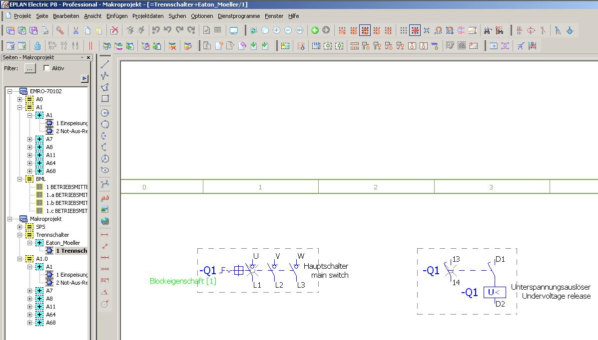

ich habe für den Hauptschalter ein Makro erstellt und für den Unterspannungsauslöser auch. (siehe Anhang 1)
Danach habe ich die Makros in der Artikelverwaltung an meine angelegten Artikel angehängt.

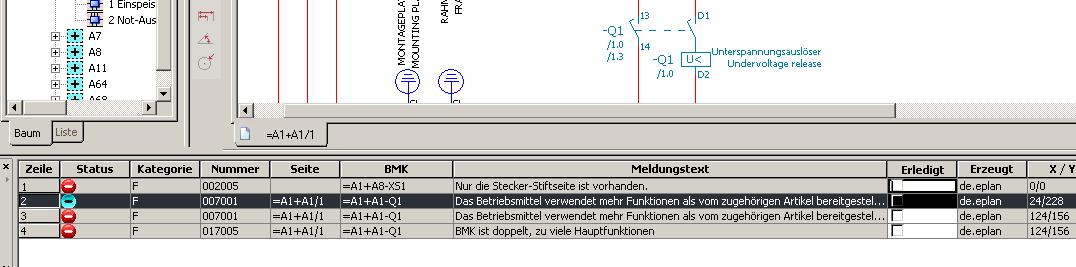

Wenn ich nun über Einfügen -> Gerät diese beiden Artikel einfüge sind sie auch da, und die Artikel sind auch hinterlegt. Jedoch sind beide Artikel Hauptfunktion was dann vom Auswertungslauf angemeckert wird. (siehe Anhang 2)
Nun ist es ja so das Hauptschalter auch ohne Untespannungsauslöser verwendet werden kannn, ein Unterspannungsauslöser jedoch nicht.
Nun stellt sich mir folgende Frage. Wie macht man es, das die Unterspannungsspule ein Nebenelement ist und als Artikelnummer trozdem in meiner Betriebsmittelliste auftaucht?
Ich meine nicht das ich hier die Unterspannungsspule als Nebenelement platziere und dann die Artikelnummer noch einmal bei dem Hauptelement aufführe. Habe ich mir doch extra die Mühe gemacht alles in der AV einzutragen, damit ich es dann nur noch auf die Schaltplanseite ziehen muss. Vielleicht mache oder denke ich auch falsch!
Wie geht es richtig?

so wie es ausschaut, hast Du zwei Makros angelegt.
Hier hat P8 noch ein Problem, beim absetzen werden alle Makros zu Hauptelementen.
Du kannst aber Deinen Hauptsxchalter über das Artikelstammnavi im Schaltplan platzieren und danach das Nebenelement aus dem betriebsmittelnavi in den Schaltplan einfügen.
Sollte hier immer noch das Makro als Hauptelement angezeigt werden gibt es nur noch eine Lösung:
Hauptschaltter setzen wie oben beschrieben, danach über STRG+EINF das Makro anziehen und mitb der TAB Taste die Variante B absetzen, danach das gleiche BMK vergeben und all Deine Probleme müssten gelöst sein.
Gruß ALMS
