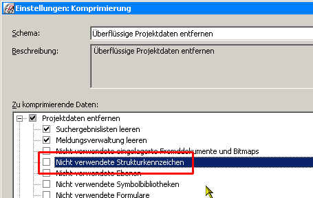

Hi to all,
gibt es eine Möglichkeit die nicht verwendeten Strukturkennzeichen unter komprimieren zu löschen, habe hier keinen Eintrag gefunden!

Siehe Bildchen...

oder unter Projektdaten --> Strukturkennzeichen-Verwaltung auf den button "Extras" klicken und dann "Verwendung prüfen" hier kann mann die überflüddigen kennzeichen dann auch markieren und löschen

Danke für die schnellen Antworten.
@bernd: genau das habe ich gesucht, heute morgen meine Brille noch nicht aufgehabt, daher auch nicht gesehen!
