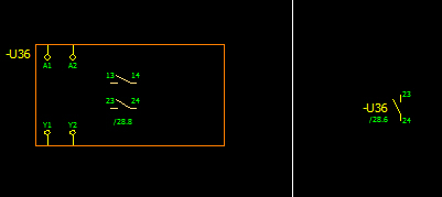

Hallo Forum.
Ist vielleicht ne dumme Frage, aber ich steh total auf dem Schlauch.
Wie kann ich den Paarquerverweis des Kontaktspiegels im Gerätekasten verschieben. Möchte das er rechts daneben steht.

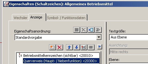

Hallo Peter,
Vielleicht als Anregung, ich habe die Darstellung etwas anders gemacht.
Ansonsten Eigenschaften öffnen, Registerkarte Anzeige und dann den QV nach eigenen Wünschen ändern.

Das ich das in der Anzeige machen kann ist schon klar. Aber ich kann die X und Y position nicht ändern.

eigentlich ganz einfach:
In der Registerkarte "Anzeige" unten rechts neben "Kontaktspiegel" (der bei Dir wahrscheinlich auf "Am Schaltzeichen" steht,)
auf den "..."-Button nebendran klicken, im folgenden Fenster "Automatisch ausgerichtet" ausschalten und die X-Y-Koordinaten anpassen.

Kann es sein das in meiner Version (leider 1.7) den Haken noch nicht gibt, oder bin einfach nur blind?

versuchs mal hiermit:
unter Ansicht das entsprechende (QV-Anzeige)abdocken. (neben Pfeil nach unten)
Du kannst dann im Editor über Kontext - Text->Eigenschaftstext verschieben benutzen, oder X/Y-Koordinaten ändern.
Ich schätz mal, dass du das gemeint hast.

Haut hin. Vielen dank.
