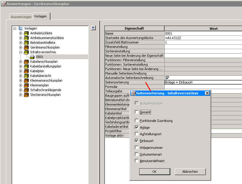

Ich möchte ein Inhaltsverzeichnis erstellen!
Mein Problem dabei ist, dass ich 2 unterschiedliche Ortskennzeichen habe und diese jeweils zum Ortskennzeichen dazu geben will!
Kann ich es irgendwie filtern?
Wie funktioniert das? Ich probier schon seit einer Stunde herum und ich bekomms einfach nicht hin!

@Frage
Das kann man relativ leicht in den Auswertungsvorlagen einstellen. Siehe Bildchen...

erstellt am: 27. Mai. 2010 09:44    Editieren oder löschen Sie diesen Beitrag!  <-- editieren / zitieren -->   Antwort mit Zitat in Fett Antwort mit kursivem Zitat    Unities abgeben: 1 Unity (wenig hilfreich, aber dennoch)2 Unities3 Unities4 Unities5 Unities6 Unities7 Unities8 Unities9 Unities10 Unities
Ich finde es nicht an bzw. bei mir kann man das nicht auswählen!

erstellt am: 27. Mai. 2010 09:49    Editieren oder löschen Sie diesen Beitrag!  <-- editieren / zitieren -->   Antwort mit Zitat in Fett Antwort mit kursivem Zitat    Unities abgeben: 1 Unity (wenig hilfreich, aber dennoch)2 Unities3 Unities4 Unities5 Unities6 Unities7 Unities8 Unities9 Unities10 Unities
So...habs geschafft..danke
Bei der Kabelauswertung ist es gleich oder?

Da klappt das auch so. Bedingung: die entsprechende Kennzeichnungsart muß für die Kabel in den Projekteigenschaften eingetragen sein...
