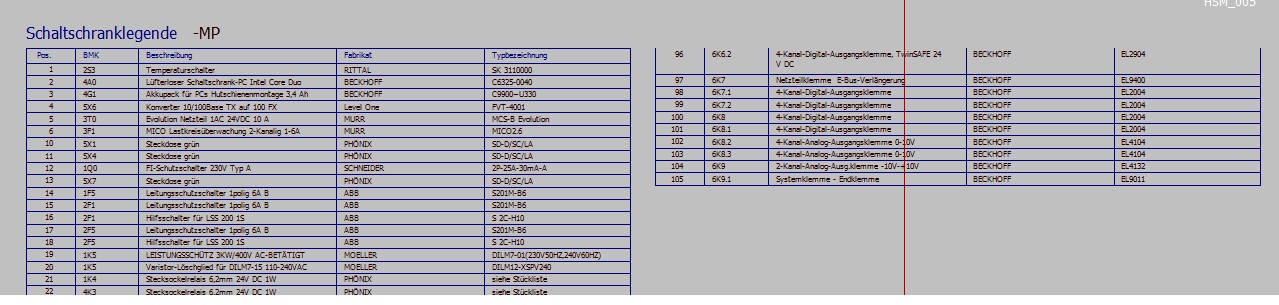

Hallo Zusammen,
ich habe ein dynamische Formular, was bei überschreiten der zeilenanzahl automatisch ne 2. Spalte bildet.
Leider wird diese 2. Spalte nicht wieder mit dem Kopfbereich begonnen.
Ich bastel da schon ne Weile dran rum aber
Gruss Susi

Dafür ersetze ich den dynamischen Bereich "Kopfbereich" durch einen "Überschriftsbereich" und setze das Häkchen im Formular bei der Eigenschaft <Überschrift bei neuer Spalte wiederholen <13110>> wenn ich möchte das sich dieser Bereich wiederholen soll...

oh, schön, das geht
