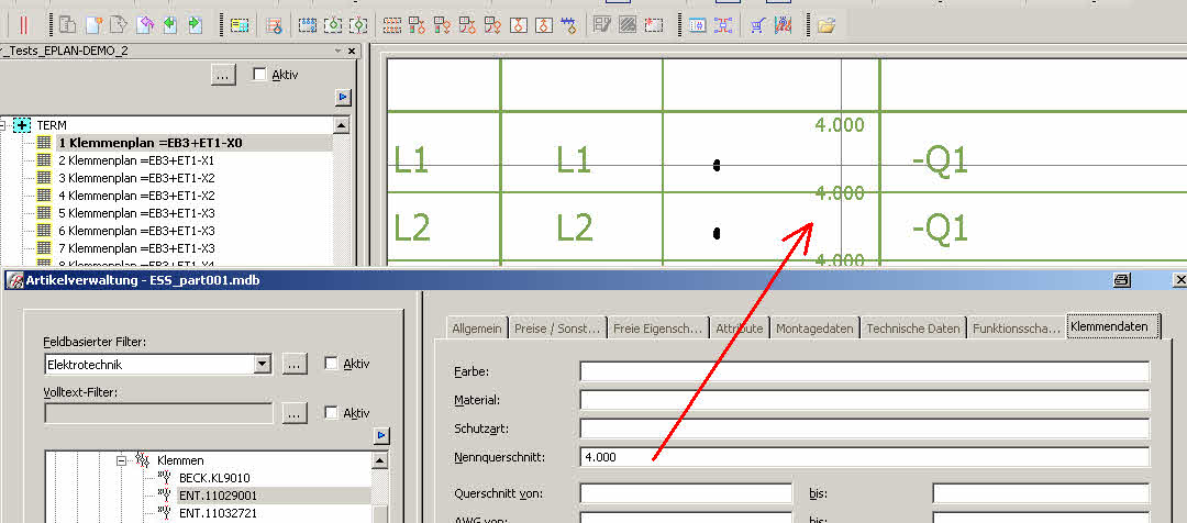

Hallo, ich  möchte in den Klemmenformularen die Nennweite der gewählten Klemme anzeigen. Dazu habe ich bei den Artikel in der Lasche "Klemmendaten" die jeweilige Größe unter "Nennquerschnitt" eingetragen. Jedoch bekomme ich diese nicht in meinen Auswertung angezeigt. Wer kann mir helfen?

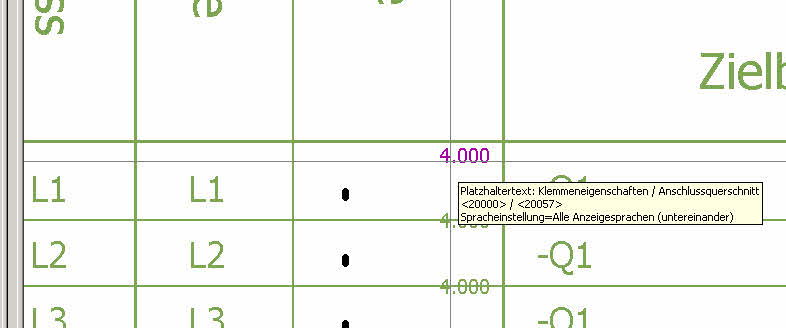

Diese Eigenschaft: <20000> Klemmeneigenschaften / <20057> Anschlussquerschnitt hast Du probiert?

Hallo Bernd,
also ich habe den Platzhaltertext in mein Formular eingefügt, jedoch kein Erfolg. Das würde ja heißen, dass meine Daten nicht vollständig sind. Wo hast du denn den Querschnitt eingetragen?

Ja genau so habe ich das auch gemacht. Jedoch habe ich festgestellt, dass ich dafür alle Klemmen neu abbuchen müßte, dennn der Eintrag in den Eigenschaften, wird nur beim Eintragen des Artikels eingetragen. Oder gibt es einen Weg diese Info zu aktualisieren?
