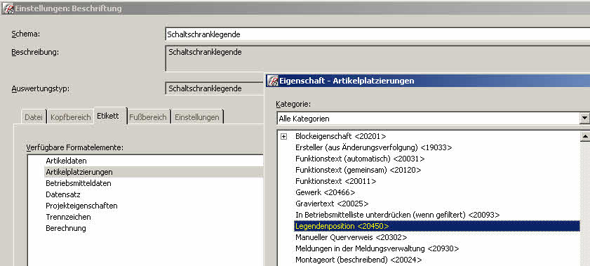

Hi Forum
Besteht die Möglichkeit die Schaltplanlegende auszuwerten. Ich hätte gerne die Positionsnummer mit der Artikelausgabe (Beschriftungsmodul) ausgegegben. Aber in den dort vorgegebenen Formularen gibt es diesen Punkt nicht.
Grüße Wolfgang

Hallo Wolfgang und willkommen hier
ich denke das dass möglich ist allerdings nicht mit einer Artikelstückliste. Da wirst Du wohl auf die Beschriftung Schaltschranklegende ausweichen müssen. Inwieweit brauchbar für Dich kann ich jetzt natürlich nicht beurteilen...

Hi Bernd,
besten Dank für Deine zufriedenstellende Antwort; hat mir erst mal weiter geholfen.
Eine Nachfrage noch zur Legendenauswertung. Ich finde nirgendwo die Einstellung zur waagrechten bzw. senkrechten Vergabe der Positionsnummer. Gibt es die in Eplan noch?

Hallo Wolfgang,
ja gibt es noch, unter "Legenpositionen bearbeiten", dann "Nummerieren...".

Hi Frank,
besten Dank für Deine Rückmeldung; ich habs gefunden.
Leider ist die Sortierung immer noch vom Einfügepunkt abhängig. Bei mir wird der Einfügepunkt genommen der am höchsten ist. Wie bei der 5.7.

Hallo !
Bin mir nicht sicher, ab welcher Version das reinkam,
aber ich meine, daß in der 1.9.11 an Artikelplatzierungen
der Anfasspunkt (nicht der Einfügepunkt) verändert werden
kann (über Eigenschaften der Artikelplatzierung).
Wenn am Artikel schon Abmessungen hinterlegt sind, rechnet
EPLAN automatisch beim Absetzen der AP den Anfasspunkt so um,
das diese alle "au einer Höhe" liegen und somit die Legendennummerierung
unabhängig von den Abmessungen des Artikels "einheitlich" und korrekt erfolgt.
